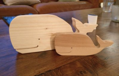

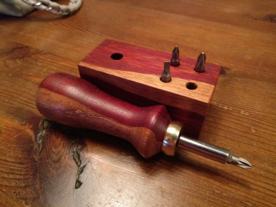

Dank je. Ik heb een zeer recent diploma meubelmaker en aangezien ik zwanger was tegen het einde van de opleiding heb ik er tot nu toe niet heel veel mee gedaan, maar ik zit vol ideeën die ik hopelijk binnenkort eens kan beginnen uitvoeren. De baby is ondertussen bijna 6 maanden. Voorlopig is het vooral de bedoeling om kleine dingen te maken voor in huis, misschien een speeltuig in de tuin voor de kinderen. De buitentrap waarover het hier gaat zullen we wel volledig laten doen omdat we dat toch graag snel in orde hebben en ik momenteel weinig tijd en plek heb om er zelf aan te beginnen. Ik heb al wel vaker op dit forum meegelezen om wat kennis op te doen en zal hier waarschijnlijk nog wel vaker wat vragen komen stellen.
