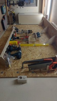

    ik heb een tijdje een meubelmakers opleiding gevolgd, (van m'n 14e tot mn 17e) dus de basis is er... (en dan kom je woodworking.nl tegen en dan blijkt dat je amper iets weet ) de basis als in gereedschappen bestaat o.a. uit een schuifmaat, blokschaaf, kruishout, nooitgedacht beitels, makita machines, wera schroevendraaiers,
    de reden dat ik dit topic ook open is omdat ik niet elk topic wil vervuilen met beginners vragen en daarom de (voor jullie) simpele vragen hier maar stel
    Zoals aangegeven wil ik mijn 'park' langzaam uitbreiden, en heb inmiddels een werkblad laten CNC frezen met 20mm gaten, de veritas bankschroef is besteld maar daarin moet nog een bovenfrees komen en een zaagtafel, (tips hierover zijn welkom) ik bewerk voornamelijk zacht hout maar wie weet,
