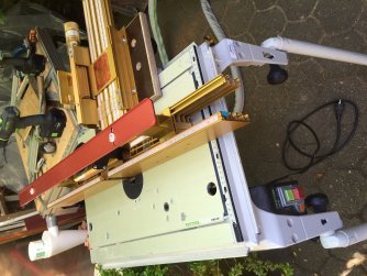

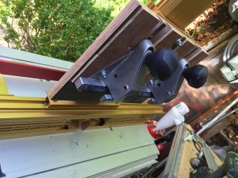

Allereerst bedankt voor de reacties!
Ik was ongeveer 15 minuten bezig en toen dacht ik: ach, waarom probeer ik het niet op de inkrozer?
Hier het resultaat:
