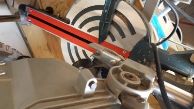

    En hier werk in uitvoering
    Met een hamer past alles...
