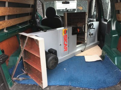

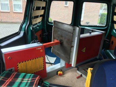

    Eerst goed schoonmaken en dan door de vlak van dikte bank

    Een vlak van dikte bank is een enigszins dure machine die je kan gebruiken om een stuk hout vlak of op dikte te maken. Hiermee haal je elke keer een dun laagje van het hout af. Maar vanwege je graag wat dat is kun je beter een slijptol gebruiken dan ben je in een middagje klaar.
