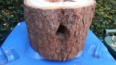

    Hallo allemaal.
    Ik heb afgelopen zaterdag deze acacia stam opgehaald.
    De wratten wil ik eraf halen om te laten drogen en hier later iets van te draaien.
    Kan ik ze ter hoogte van het spinthout afzagen en dan insmeren met houtlijm om dan verder te laten drogen.
    Of zijn er andere manier die misschien beter zijn ?
    Groetjes uit Landgraaf
    Peter Hendriks
  2. #2
    Ik heb ook een aantal acacia wratten liggen. de helft heb ik ingesmeerd met anchorseal (tot nu toe nog geen enkele scheur) de andere helft heb ik al gedraaid. Pas over 3 maanden ga ik die weer uitpakken om te kijken hoe het zich gedragen heeft.
    Het hout is goed te draaien als het nat is. je bijtels worden 2 keer zo snel bot, maar verder is het goed te doen. Ik vermoed dat het erg moeilijk wordt als het droog is, maar daar heb ik nog geen ervaring mee.
    Succes ermee

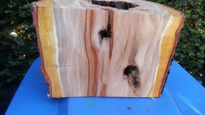

    Ik denk dat het makelijkst word om ze gelijk te draaien
    voor ze droog zijn
    ik heb een tijdje terug toen ik bij Rien op bezoek/ les. Ben geweest
    Droge accacia gedraaid dit ging toen best lekker
    ik vermoed dat op deze waterloten een boel scheuren gaan ontstaan
    ik denk niet dat dit hetzelfde is als bijvoorbeeld de wratten die je wel eens op berk ziet
    daar is het een tumor een wildgroei van cellen wat je ook in het hout terug ziet
    ik ben erg benieuwd hoe het hout er gaat uitzien als we gaan zagen
