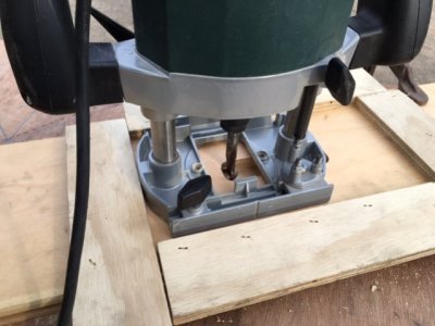

    Als je goed passende groeven wilt krijgen in materiaal dat van dikte kan verschillen kun je beter een hulpstuk voor de bovenfrees maken dat zich aanpast aan de dikte van het materiaal dat je op een gegeven moment wilt gebruiken. Dan werk je met een kopieerfrees of een kopieerring in je bovenfrees en past e.e.a exact in onderstaand filmpje geeft de Woodwhisperer een uitgebreide uitleg en demo van het maken van dit hulpstuk.
    Succes! Fons

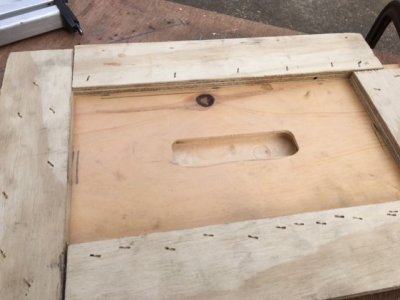

    Zo'n ding heb ik ook gemaakt. Ik gebruik een freesje van 12 mm en een geleidebus van 16mm om groeven van 17,6 te maken in multiplex. Die 17,6 is namelijk de diktemaat van de plaat multiplex die ik als 18 mm kocht. Zolang je de zelfde freesdismeter en dezelfde geleidebus gebruikt met dit hulpstuk past het altijd precies! Simpel om te maken en van harte aanbevolen!

    Ik heb een vereenvoudigde versie gebruikt voor Marc dit filmpje maakte. De breedte van de groef stelde ik in door een stuk van de planken die in de groeven komen tussen de geleiders te klemmen en ze dan te fixeren. Dan zit je altijd exact op de dikte van de planken. Perfect passend!!
    Fons
