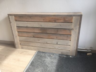

Hallo houtbewerkers,
Een tijd niks van me laten horen ivm. drukte met mijn werk als zzp'er. Was ondertussen wel bezig aan een project voor mezelf en de laatste weken eindelijk tijd gehad om het af te ronden.
Het is een borenkastje/kistje wat draagbaar is. Er zitten verschillende soorten spiraalboren, verzinkboren, komboren, speedboren en schroefbitjes in. En er is ook nog ruimte voor uitbreiding. Dus handig alles op één plek voor de klus op locatie en natuurlijk ook in de werkplaats.
Het is gemaakt van berken multiplex, mahonie multiplex en massief mahonie voor de ladefrontjes en trays bovenop. Het hang- en sluitwerk is van massief messing.
Bij deze enkele foto's:
Wat vinden jullie ervan?
Groetjes, David

Heel mooi! Mooi strakke lipverbindingen, prachtige materialen.
Mag je terecht trots op zijn, hoor!
Klein vraagje: Blijven de laatjes goed op hun plek als je het kistje optilt, of hebben ze dan de neiging om naar buiten te glijden?

Fraaie oplossing en zorgvuldig gemaakt met mooie materialen!
Complimenten. Fons

die boren zijn verwend!
knap!
Het toont een respect voor de gereedschappen

Ja, prachtig gemaakt!!! Complimenten!
Durf t bijna niet te zeggen, maar het kastje is zo mooi dat de kruiskopschroeven een klein beetje afbreuk aan het vakmanschap doen...

Bedankt voor alle leuke complimenten.
Je denkt ik ga even iets handigs maken om mijn boortjes/bitjes op te bergen. En gaande weg wil ik het weer veel te mooi maken. Terwijl dat inderdaad voor een gereedschapskist niet nodig is. Maarja het is gelijk weer een goede gelegenheid om je vaardigheden testen.
Inderdaad heb ik ook gedacht dat de lades eruit zouden vallen. Zeker omdat de handgreep voor het dragen niet in het midden zit. Achteraf gezien niet zo handig natuurlijk. Maar goed, ze blijven tijdens het dragen gelukkig op hun plek. En als ze er later toch uitschuiven zal ik er wat op moeten verzinnen.

Dat is heel makkelijk te verhelpen door kleine magneetjes (rare earth magnets) in de achterkant van de lade the plaatsen
Ziet er heel mooi uit hoor = Top
