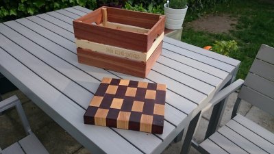

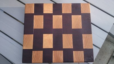

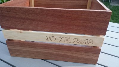

    Heel mooie houtstructuur die plankjes.
    De 2 andere werkje zijn ook zeer mooi.
    Respect voor het werk dat je gedaan hebt.
    Proficiat met het resultaat.

    Zo, dat is een heel mooie inschieter op de eerste foto. Prachtig gemaakt.

    Dank allen voor de lof! Eerste twee planken heb ik als broodplanken gedoopt. De kopsekant plank kan vanzelfsprekend als reguliere snijplank worden gebruikt. De plank met de inleg heb ik als "presentatie" plank gedoopt. Kaas, nootjes en allerhande snacks zullen de plank in haar waarde laten.
    Ik heb moeite gevlamd materiaal machinaal te verwerken. Ik krijg ze als ruw gezaagde delen in de werkplaats aangeleverd van mn lokale "bosboer". Vervolgens zaag ik stukken tot grofweg de lengte die het werkstuk benodigd. Dan vlak ik één kant op de vlakbank maar heb altijd tearout (wat is dat ookweer in fatsoenlijk Nederlands?) Daarna herzaag ik met de lintzaag, verlijm de twee gespiegelde planken, teken mijn patroon uit en zaag op de lintzaag. Vervolgens schuur ik tot de uiteindelijke vorm op de bandschuur machine alsook de boven en onderzijde.
    (ik heb zo' tiltende schuurmachine) De kopsekanten plank is geheel machinaal vervaardigd. Vlak en vandiktebank, zaagtafel, freestafel etc. De Bubinga serveer plank ook machinaal vervaardigd behalve dan de inleg, deze doe ik gedeeltelijk met een bovenfrees en met beitel en hamer. De inleg zelf zaag ik met de lintzaag en schuur ik met de hand.
