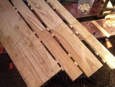

    Rode den is gewoon RND (rood noorse den), het gewone steiger/constructie hout, ik gebruik vooral balken van 65x175mm die kan je in vele manieren verzagen om ongeveer alles te maken wat je maar wil. kost per kuub zo'n €350. Met het verven ervan heb ik geen ervaring maar het neemt zeer goed getinte lakken aan op water of olie basis.
    Met een balk van 65x175 maak ik een paneel van 10mm dik en 64cm breed, door het eerst in twee en dan elke helft in 4 te zagen. Voordeel is dat je dan book-match panelen hebt.
    Als je een verlijmfrees gebruikt is het veel makkelijker om ze te klemmen. Als je ze klemt moet je altijd twee dikke latten er dwars op klemmen, zo blijven ze plat en voorkom je dat het bol gata staan en ineens los springt.
