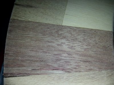

    Tot nu toe is mijn beste rasp een Stanley, al zou ik beter zeggen mijn minst slechte. Dit is de ronde rasp uit het setje na -ik overdrijf niet- zes of zeven halen:

    Ik zal die rasp wel verslijten zoals ze is, dat handvat zat er ook vrij snel terug aan, maar van kwaliteitsgereedschap kan je toch niet spreken. Ik merk wel dat deze raspen -die trouwens nogal grof zijn naar mijn zin- heel diepe en regelmatige sporen trekken, waardoor ik de hele tijd min of meer dwars op de vorige haal moet werken om niet gewoon in het spoor van de vorige haal te zitten en dus bijna niks weg te schrapen. Dat zou met handgepunte raspen beter zijn laat ik me vertellen, maar ik heb het dus nog niet uitgeprobeerd.
