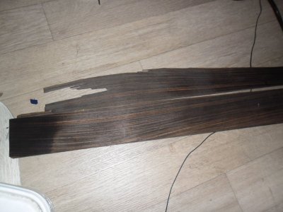

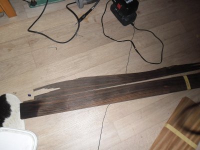

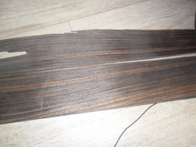

De veel te grote drift zou kunnen te maken hebben met het plat duwen van de tanden aan een zijde. De zetting is groot bij deze 3tpi. Bij het nauwkeurig bekijken kan ik niet waarnemen dat de zetting asymmetrisch zou zijn ( maar dat is dus niet nagemeten)

De drift heeft waarschijnlijk een andere oorzaak, als ze nieuw is moet je allereerst de geleider in lijn zetten met het lint. Op de mijne liepen die niet exact in dezelfde richting waardoor het leek alsof er drift was. Eens ingesteld (staaf waarop de geleider glijdt instellen) loopt ze prima.
De kwaliteit en staat van het lint speelt hier ook een enorme rol.

Drift: de spanning stond ingesteld zoals op de schaal staat aangegeven, volgens de breedte 15mm . Het loopt en zaagt daarbij rustig. Het lint wiebelt dus absoluut niet. Ik las dat de spanning vaak wat hoger moet en dat speciaal de zaaglinten uit Uddeholmstaal flink wat meer nodig heeft. Dus eens geprobeerd met een spanning die normaal zou zijn , volgens de schaal, voor een blad van tussen 20 en 25 mm. Val nu om, de drift is ermee verdwenen. Toont ook aan dat de zetting , zelfs met deze hoge druk op een relatief smal blad, gespaard blijft.
