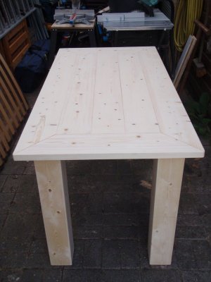

Vurenhouten Tafel Gemaakt,
    74,2 KB · Weergaven: 303
    66,6 KB · Weergaven: 302
    74,6 KB · Weergaven: 302
    47,5 KB · Weergaven: 301

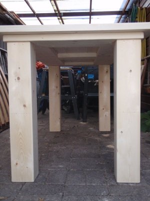

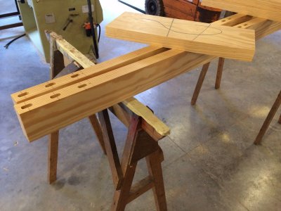

De poten zijn hol aan de binnenkant, maar heb hier bovenin een vierkant blok gemaakt en verlijmd, hier een frame overgemaakt zoals je kunt zien van een foto van onderaf en de poten hier op vast geschroefd en verlijmd.
En het blad weer vastgemaakt aan dit frame dus zit aardig stevig en solide in elkaar.
Heb al diverse tafels gemaakt op deze manier en nog nooit geen klachten gehad van klanten dat de poten los lieten of afbraken, ;-)

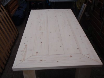

De tafel is door de klant afgewerkt met een white wash.
Wat betreft het werken van het blad. ik heb hier geen rekening mee gehouden maar de tafels houden zich goed, zijn ondertussen al een paar jaar oud en zijn nog net zo mooi als in het begin.

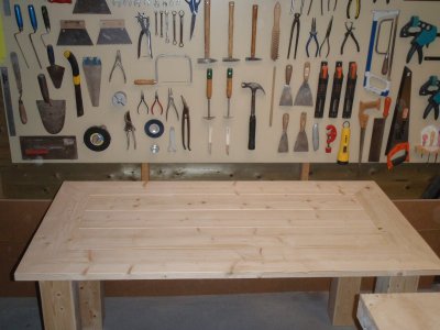

De tafel is mooi afgewerkt. Enkel een kleine bedenking. Kan er een stoel tussen de poten aan de kopkanten?
Ik geef u een compliment over het geordende materiaal op de achtergrond.
Proficiat.

Eerlijk gezegd sirjacobsd niet naar gekeken, wel een goede tip voor de volgende tafel, en dit geordende bord is werk van mijn vader haha, zijn schuur waar ik op dit moment in werk.
Ik wil aankomend jaar een nieuwe werkplaats bij huis gaan bouwen van 7,50 bij 5,20.
Maar daar zal zeker alles net zo netjes worden als in deze schuur.
Ik ben zelfstandige en heb mijn eigen bus ook compleet in gericht met eigengemaakte kasten en alles heeft zo zijn eigen plek.
Ik grijp nooit mis, en bij de klant heb je direct een pluspunt gescoord als je met een nette bus voor komt rijden.
