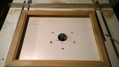

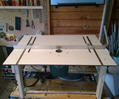

    Ik ben momenteel bezig het maken van een freestafel/werkbank en probeer de inlegplaat nu mooi in te frezen. Ik mis echter de juist frees.
    Ik heb eerst een getracht een mal te maken door de plaat op MDF te leggen en vast te klemmen tussen vier platen. Dan een gaatje geboord en met bovenfrees en frees met onderlager volledig uitgefreest.
    Het goede nieuws is dat de inlegplaat hier mooi in past.
    De frees die ik dus heb gebruikt is een kantfrees met onderlager met diameter 8 (of 10)mm.
    Nu wil ik dus een 5mm diep infrezen in het werkblad en deze mal volgen. Helaas vind ik dus geen goede frees. Ik had een frees besteld bij ecotools, groeffrees met bovenlager, maar deze is zeer lang (kan ik nog wel overbruggen), maar vooral, de diameter is 19mm, en daardoor kom ik niet genoeg in de hoeken.
    Op ecotools vind ik geen andere maar ook op het internet vind ik niet zo snel iets terug. het lijkt erop dat alle frezen met bovenlager steeds een heel grote diameter hebben en aanzienlijk lengte.
    Iemand een oplossing? Ik was al aan het denken om met een kopieerring te werken maar dan moet ik gaan rekenen en uittekenen (verschil tussen diameter kopieerring en diameter frees) en dat is vragen voor onnauwkeurigheid.
    Bedankt
