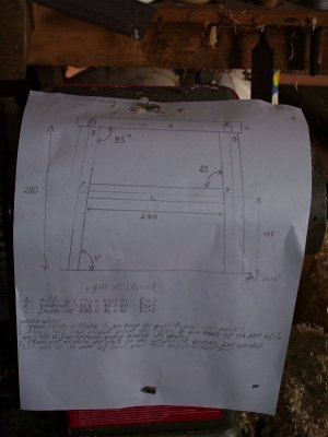

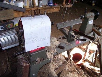

Een gedeelte van de tekening. Helemaal uitwerken doe ik het ontwerp niet, alleen de grote lijnen en werkvolgorde zijn op papier gezet. De zitting met odnerbouw staat al op papier, de rugleuning nog niet, dat komt later.

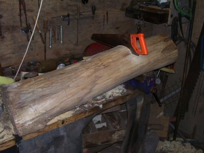

Even lekker buffelen met de handzaag. Het begin gaat nog wel, maar halverwege begint ie te klemmen ;-)

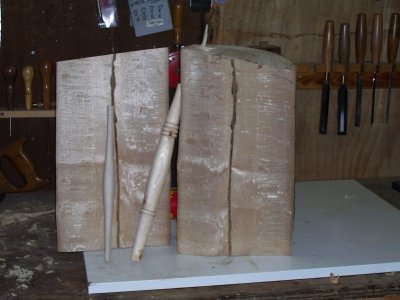

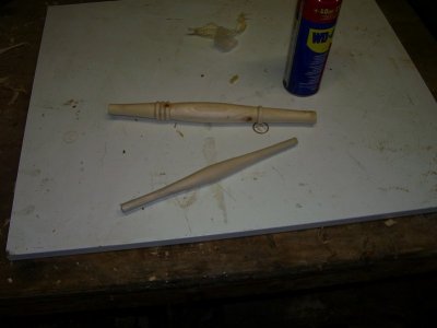

Persoonlijk vind ik dat je een onderdeel pas kunt beoordelen op de vorm en verhouding als je het 1 op 1 in de hand hebt kunnen houden, dus worden er van vurenhout proefstukken van de poten en tussenregels gedraaid. Meestal begin ik zo dik mogelijk, en draai ik het hout net zolang af tot de juiste verhoudingen bereikt zijn.

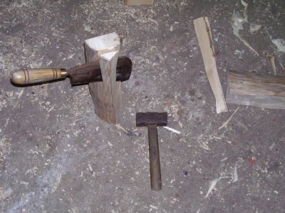

Het splijten van de stam om zo de stukken voor de poten, tussenregels en zitting te krijgen.
Het is bijzonder mooi hout...

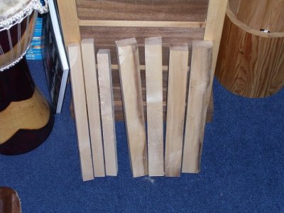

Eerst het ruwe materiaal in nette haakse balkjes geschaafd. Traditioneel wordt het gespleten hout direct op de draaibank bewerkt, maar omdat er straks ook nog de gaten nauwkeurig onder een hoek geboord moeten worden wilde ik voor het gemak vlakke en haakse referentievlakken.

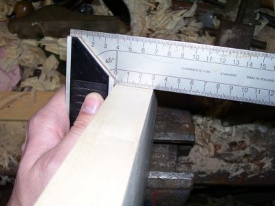

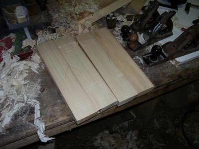

De zitting in wording. De zitting gaat bestaan uit vier stukken met een dikte van 30mm. Om me wat te oefenen in het haaks schaven gebeurd dat ook met de hand, en tot mijn verbazing ging dat veel sneller dan verwacht:

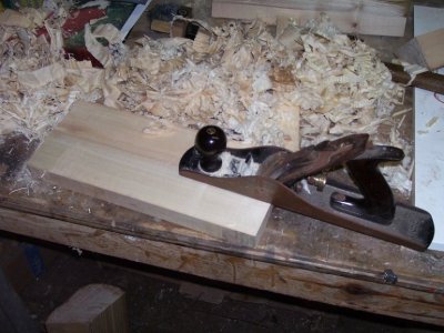

Daarna ook het oppervlak zo vlak mogelijk schaven omdat dat straks als de complete zitting eenmaal verlijmt is, dat veel schaafwerk zal schelen. Met mijn nr5 ging het schaven erg gemakkelijk, ondanks dat de draad her en der verspringt. Met de nr 3 en 4 ging het helemaal niet en kreeg ik flink inspringsel, terwijl de instelllingen hetzelfde waren...?

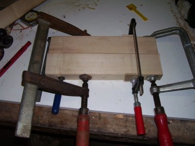

Het verlijmen van twee stukken. Voordeel van deze werkwijze is dat dit deel nog door mijn vlak/vandiktebank kan, zodat ik het eenvoudig op dikte kan krijgen.

Om het schaafgemak straks te verhogen heb ik de schaafrichting gemarkeerd zodat ik straks het geheel in één richting kan schaven.

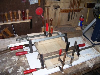

Als laatste de complete zitting in wording in de lijmklemmen.
