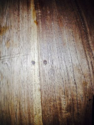

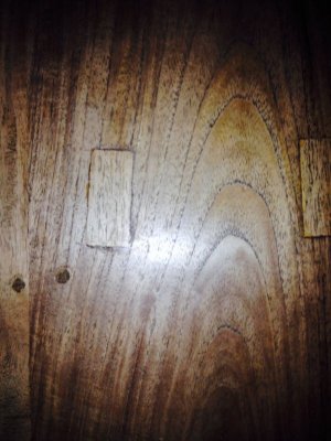

voordeur-5.jpgvoordeur-2.jpgvoordeur-1.jpgDit is de binnenzijde. Kan morgen wel meer foto's nemen. Laatste foto is de bovenkant van de deur, middelste foto is mijn slotkrater ;)
RvB
13 feb 2012
151
op deze foto zie je goed aan de onderkant van de stijlen waar de weldorpel heeft gezeten.. deze zat iets verdiept gemonteerd..
dit was overigens voor het eerst dat ik het zo gemonteerd zag..
later heb ik de onderdorpel ook uitgefreesd voor de nieuwe weldorpel en deze erin verlijmd..
de ruimtes li en re bij de oude deuvels heb ik nog opgevuld met repair care epoxy flex 4
