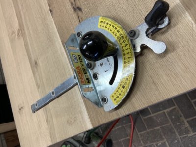

echt een vraag die om een foto vraagt. Maar als ik je goed begrijp kun je dit met enig beleid met een volgwiel doen. Zoiets:
8.173
2.633
Bij een gewone bovenfrees met een geleider met zo'n hap er uit, kan je een plaatje over de hele lengte monteren. Bij mijn Festool zitten er twee van die kunststof plaatjes op. Die haal ik er af en dan gebruik ik de gaatjes om een stripje 6 mm trespa te monteren.

Dat volgwiel is wel een interessante optie, al moet je daar nog steeds erg opletten. Zal zelf ook aan zoiets te denken maar dan met twee lagers.
