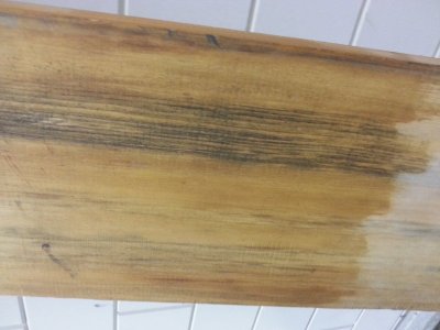

ik had in gedachten om een nieuwe bureautafel te maken uit gerecupereerd eik (of dergelijke). Hier een linkje met hout te koop: http://www.kapaza.be/nl/vloeren-en-tegels/stijgerdelen-massief-frans-eiken-40-mm-dik-80977686.htm
Nu weet ik niet goed hoe ik dit maak. Feitelijk wil ik gewoon een tafeblad waar ik metalen poten onder zet. Niet moeilijk, maarja. Ik ga uit van het volgende plan:
- tong en groef in de planken maken
- met dwarsplanken onderaan alles vastzetten
- schaven, nabewerken
- hout oliën, zo nodig
Wat ik niet zo goed begrijp, is hoe je omgaat met defecten in de planken, en het verbinden van de planken. Verdeel ik de planken op in kortere stukken, zodat er geen defecten in zitten? Volgens vaste lengte, of gewoon volgens nodig? Hoe mooi zullen de naden tussen de planken zijn?
