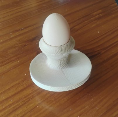

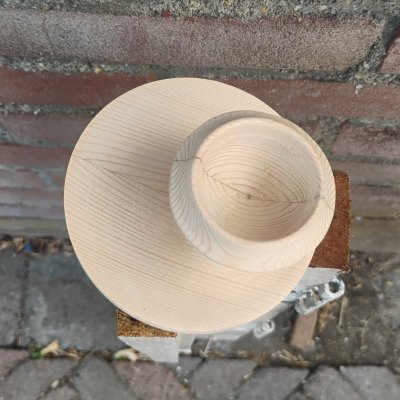

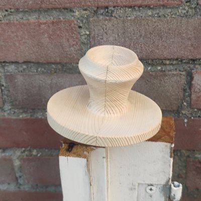

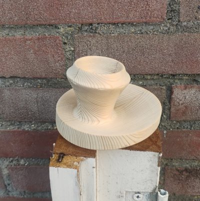

Leuk initiatief! Hierbij mijn bijdrage, uit een oud grenen kozijn.
IMG_20260809_162346850.jpg IMG_20260809_162405673.jpg IMG_20260809_162414801.jpg IMG_20260809_162445285.jpg
Het ei heb ik me niet aan gewaagd, daar kunnen anderen beter...

Ook leuk gevonden… excentrisch… geeft je wel meer ruimte voor de eierschaal en je lepeltje 👍
Bruikbaar hout uit een oude kozijnstijl waarom niet? Heeft jarenlang met vocht te maken gehad denk ik zo. Heb je toevallig nog iets gebruikt als afwerking?

Er zit nog geen afwerking op, denk dat ik er No visible oil op doe, de tekening vind ik wel mooi. Kozijn komt uit een woning van 1930, er zaten vierkante spijkers is, denk dat het uit die tijd komt. Op zich was het kozijn nog goed maar de onderdorpel was slecht en er was een aanpassing gemaakt voor geluidsisolerend glas van ongeveer 5 cm dik. Dus maar een nieuw kozijn gemaakt.
