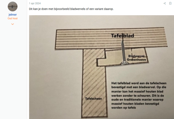

Bladwervels? Of zijn die alleen van hout?
8'en en bladwervels dienen hetzelfde doel
bladwervels zijn een andere uitwerking/oplossing
meestal zijn ze uit hout
bij mijn 25 jaar geleden aangekochte buffetkast zijn ze uit metaal
