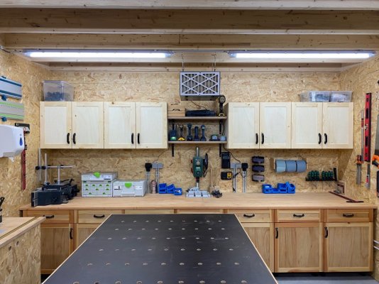

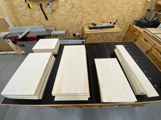

Aangezien mijn werkbank meer en meer bedekt geraakte met allerhande gerief, werd het eens tijd voor een reeks kasten ter vervanging van twee schappen. Opgebouwd uit populier multiplex (18 & 9 mm)

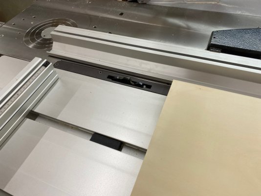

Eerst uiteraard alles op maat gezaagd met de paneelzaag:

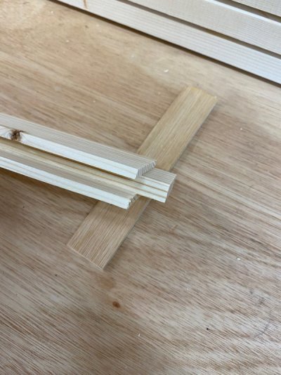

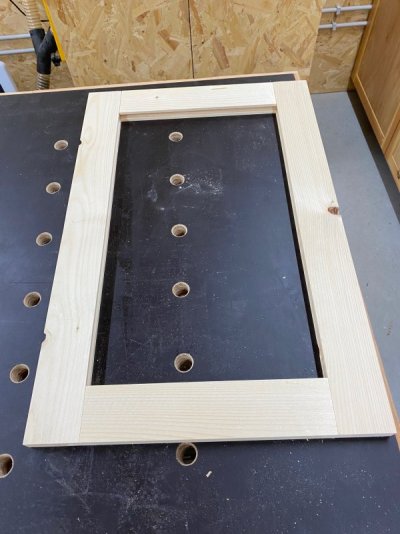

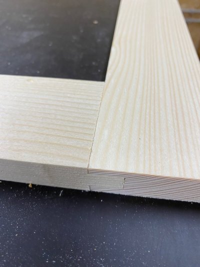

Deuren werden klassiek opgebouwd uit stijlen en regels (vuren), verbonden via tand en groef, en 9mm populier multiplex als paneel.
Regels en stijlen werden gefreesd mbv een spilfrees

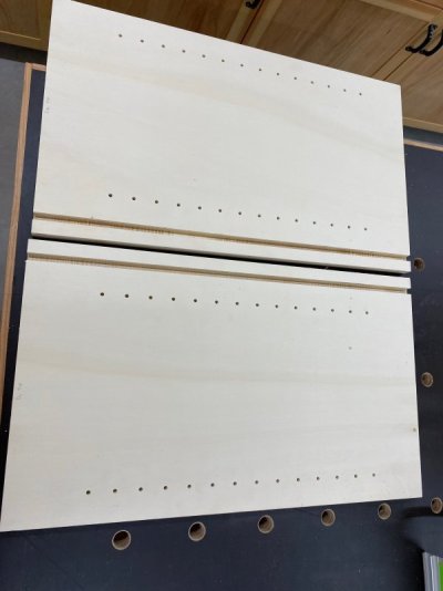

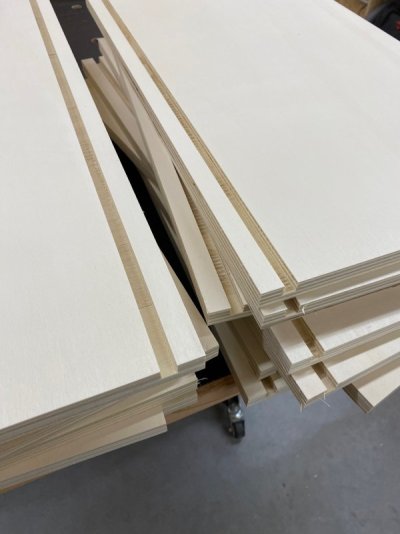

Zij- en achterkanten werden voorzien van een groef om het achterpaneel (9mm) te positioneren.

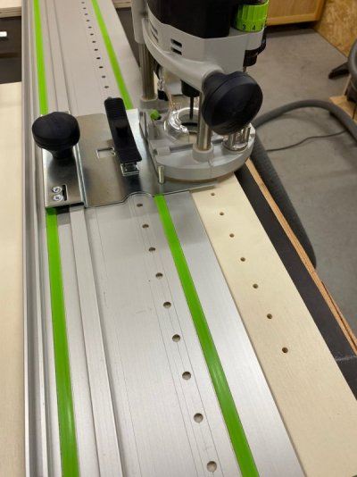

Dit via het groevenzaagblad op de KF500.
Verder werden zij/middenkanten voorzien van rijboringen mbv het LR32 systeem. Altijd even wat
zoeken om het in te stellen, maar eens bezig gaat dat lekker vooruit!

enige reden waarom je het zachte populier boven de hardere standaard mpx verkiest ?
9 mm is bij ons minder voorkomend
groevenzaagblad met vaste breedte ?
Omdat dit werd opgehangen aan een houtconstructie, wou ik het niet te zwaar maken - en voor
gebruik in mijn atelier is die voldoende stevig.
9 mm multiplex is hier toch redelijk goed verkrijgbaar (in verschillende materialen), maar 8 mm is denk
ik meer standaard. De groef zelf was 10mm voor alle duidelijkheid (het blad kan versteld worden van
8-15mm geloof ik).

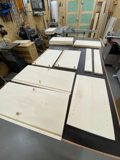

Klaar voor de montage (hier en daar wat domino's gezet om dit wat te vereenvoudigen)
Verder werd alles gefixeerd met schroeven.

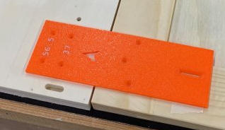

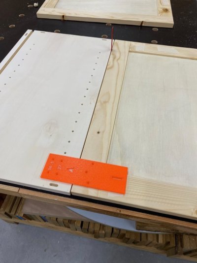

Scharnieren uitzetten mbv een eigen 3D geprint hulpstuk
Bekijk bijlage 162591
Het resultaat (bovenste rij kasten):
Bekijk bijlage 162592

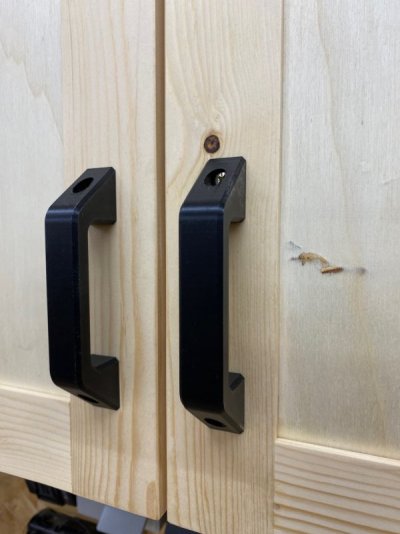

Handvaten werden ook 3D geprint.
Bekijk bijlage 162593
Je ziet ook hier weer dat je uitleg ruimte eigenlijk 5x zo groot moet zijn als je machinepark. De vergelijking met een keuken dringt zich op; de mise en place ❤️

kan dat zeker nog eens printen - is wel redelijk specifiek (Blum scharnieren, en met een 2mm voeg. Potjes zijn dus voorzien op 5mm van de rand)
goeiemorgen
dank voor de bereidwilligheid
het is om het middelpunt van de rijboring 32(/37) op de deuren over te zetten ?
van zodra je die hebt, beslis je om 5 mm of een andere afstand van de rand de pot te boren
die kan je op de ecodrill instellen
ik denk dat ik zo'n hulpstuk van wolfcraft heb
& voor sporadische boringen heb ik een hulpstuk van kreg
Gaat wel relatief duur zijn om van BE naar NL te zenden voor wat het is...

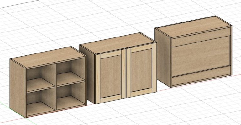

hier een snapshot van de constructie. Het zijn dus aparte modules om het ophangen en monteren etc
wat eenvoudiger te maken. De achterwand is 9mm multiplex, en verstevigd met twee regels (ook voor

goeiemorgen
Bekijk bijlage 162598
waarschijnlijjk niet zo duur
Bekijk bijlage 162596 Bekijk bijlage 162597
excuus, ik ga er standaard vanuit dat de meesten hier van NL zijn :)

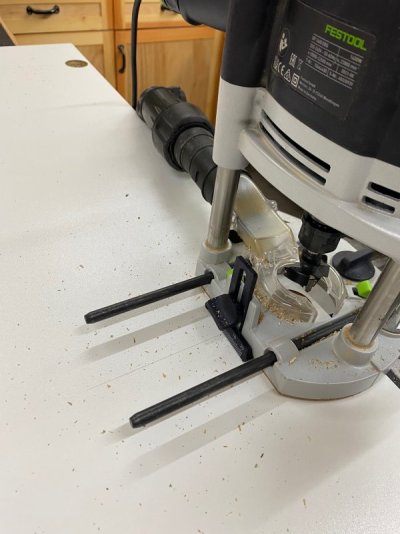

Klopt, je kan zowel het scharnierplaatje als de positie van de pot aftekenen zodat die perfect uitgelijnd staan.Additioneel (rechts op de mal) is er een groef voorzien om een lijn te tekenen die overeenkomt
met de plaats van de lineaal van de OF1400 (zie additionele foto op ander project).
Aangezien ik dat de meest consistente manier vind om die gaten te frezen gaat het uitlijnen zeer snel.
(en moet ik alles maar 1 keer markeren).
