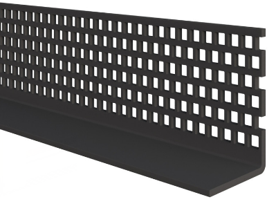

Je ventileert vertikaal, horizontaal doet weinig tot niets, dus je stelt onder een profiel en begint je rabat en dat hou je boven iets los. Ventilatielatten zijn gewoon overbodig.
Dat is wat ik bedoel. Waarbij ik ervan uitga dat je geen beestjes in je spouw wilt hebben, dwz de boel boven en onder afsluit en doelmatig ventilatie-openingen maakt. In dat geval heb je dus zeker te maken met compartimenten die (vanwege de afsluitende verticale latten) niet met elkaar in verbinding staan en dus per stuk apart ventilatieopeningen behoeven.
Maar met de boel boven en onder open is het een ander verhaal. Ook qua beestjes…
