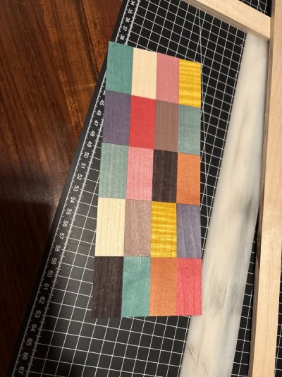

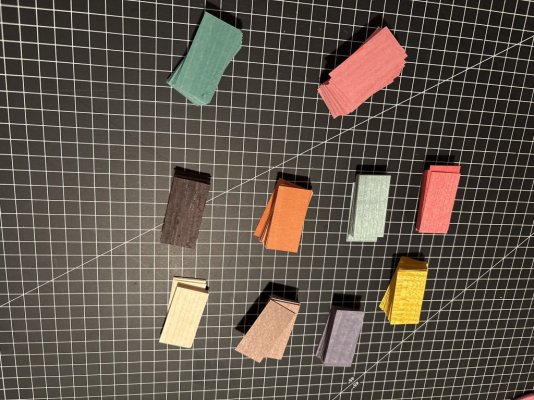

Het gekleurde fineer is aangekomen (Top-wood.com) en de eerste stukjes zijn op al maat gesneden.
Ik heb me laten inspireren door een gefineerde doos die ik verleden week gezien heb in Sorrento, het eeuwenoude centrum vd intarsia. Er zijn nog verschillende workshops en mooie winkels, en een (stoffig) museum gewijd aan intarsia/marquetry.
De box wordt iets groter dan A4. Als subtraat gebruik ik 9mm populierMP en met ebbenhouten ribben.

oeps foutje, de geoefende houtbewerker merkt natuurlijk direct op dat de niet-getape'te fineer naar boven ligt. De getape'te kant is normaal de zichtbare kant en de niet-getape'te kant wordt verlijmd op het substraat.
Dus opnieuw beginnen !!!

eerste kant nu wel goed gelukt, naden passen redelijk, op naar volgende kanten
heb ook nog een ‘tape dispensor’ gekocht, toch wel gemakkelijk elke keer eenzelfde lengte tape en automatisch

Zien we (nog?) niet zo vaak op ons forum, zo'n best wel complex stukje fineerwerk.
Ik ben onder de indruk en benieuwd naar het eindresultaat. Je hebt vast al een idee hoe je dit af gaat werken en hoe je de meeste 'pop' van het fineerwerk krijgt.
13.244
3.943
Mooi project. Ben benieuwt naar het eindresultaat.
Zit er een stukje fineer niet helemaal vast? ik denk een kiertje te zien. Tweede blokje van links. Onder de donkere randjes.

op 2-3 plaatsen is er een stukje af, dat ik nog moet corrigeren.
1. het is en blijft fineer van 0.6mm en het blijft kwetsbaar
2. 9/10 keer gaat het goed met mijn vacuumzak en heb ik er geen omkijken naar, maar in 1/10 gevallen valt het vacuum weg (dat heb ik het niet ook niet direct door want die zak ligt in een hoek in mijn keldertje). In dit geval komt het fineer weer omhoog aan de naden. Als ik het op tijd door heb komt het nog goed maar soms blijven er kiertjes

Mooi kistje met geslaagd fineerwerk. De ribben vind ik iets minder geslaagd. Zelf vind ik dit ook lastig. T.z.t staat er hier ook nog zoiets op het programma.
Charel09
10 sep 2014
2.153
1.137
Antwerpen
heb het ook geprobeerd met lichter hout (es, maple) maar daar kwam de fineer niet mooi uit. Misschien waren iets slankere ribben eleganter.
