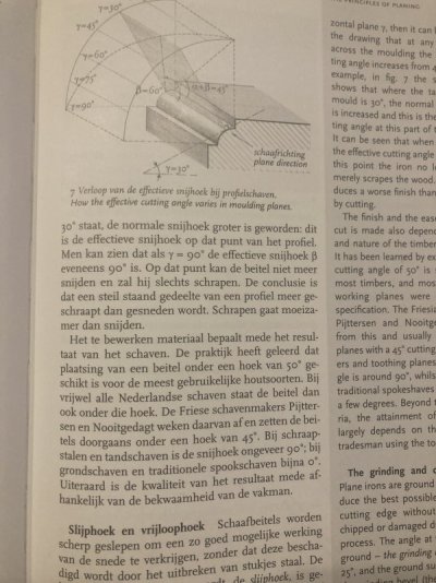

Als ik jou goed begrijp, staat de beitel in een hoek van 50 graden met het schaafoppervlak. Geeft dat glad werk. Ik moet heel eerlijk bekennen ik heb me er in bijna 40 jaar nooit in verdiept, maar er begint steeds meer interesse in de materie te groeien….
Hoe zit het eigenlijk 🤔gewoon in J-en J stijl ….
Ik heb al eea gehoord over low-angel en schraapschaaf maar wat ze precies doen 🫢
Zelf heb ik zo’n klein schaafje van € 2,99 van de Lidl wat ik al een eeuwigheid gebruik om kanten te breken, en een Stanley stalen blokschaaf voor het wat grovere werk en nog wat schaven die ondertussen al 3 cm stof hebben verzameld en dus zomaar liggen.
Profiel schaven die ik heb, hebben allemaal een beetje dezelfde hoek ( ongeveer 40-45 graden) dus dat heeft mij nooit aan het denken gezet….
Hoe zit dat eigenlijk, kan iemand hier iets zinnigs over vertellen. Misschien een domme vraag, maar zoals mijn leermeester ooit zei, domme vragen zijn de die, die niet gesteld worden.
Groetjes John

HNT Gordon is ooit begonnen om juist schaven met 50 graden beitels te maken en dat is inmiddels een zeer gewilde fabrikant. Kijktip: blog van Lost Art Press. Zijn net in de fabriek geweest.

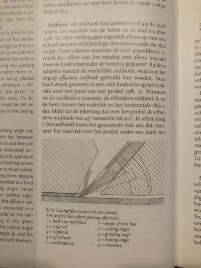

zeker geen domme vraag @John1969 ! Afhankelijk van de hardheid of figuur van het hout kan je kiezen voor een andere hoek voor het bed van de schaaf. Natuurlijk hangt dit ook allemaal samen met de hoek waarop de beitel geslepen is. Bij de low angle schaven ligt de beitel ook nog eens andersom (vouw naar boven). Oftewel, allemaal overwegingen om te maken als je tegen hard/lastig hout aan loopt ☺️. en daarmee ook een mooi onderwerp voor veel discussie/voorkeuren 😉.
hieronder wat passages uit het boek “vier eeuwen Nederlandse schaven en schavenmakers”
Waarderingen: John1969
