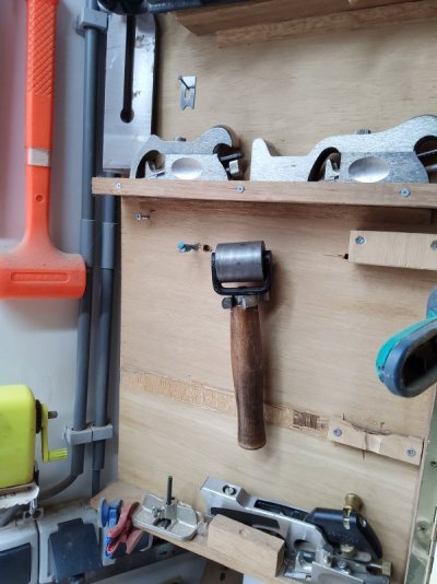

Bijgaand wat foto's van een project deze zomer. Kistjes van lekker ruikend ceder, gefineerd met wortelnoten fineer, warme lijm gebruikt. Ik heb wel vaker gefineerd maar niet warrig fineer waar ik wat om heen liep. In eerste instantie dacht ik ook dat ik het fineer moest klemmen maar ik kwam er al gauw achter dat dat niet nodig is: fineer hamer en fineer roller doen het werk. Daarna deels van ebbenhouten randjes voorzien en gepolitoerd.

Indien ik met warme lijm fineer (95 % va n de tijd): fineer 1/2 uur weken, klemmen tussen 2 vlakken met kranten, (veeal op overmaat) snijden, weer tussen de (inmiddels vochtige) kranten, (iets verdunde) lijm opbrengen op werkstuk, fineer plaatsen en vanaf het midden naar de zijkanten de overmaat aan lijm wegdrukken met fineerroller en fineerhamer. Als het goed gebeurt zit aan de randen onder het fineer overal de weggedrukte lijm. Veelal kan je de fineer ook iets rond de rand lijmen. Volgende dag overmaat aan fineer verwijderen met meestal vijl of scherpe beitel. Mochten er hazen (=lucht bobbels) zijn dan kan je die wegdrukken met strijkijzer , mogelijk iets vochtig maken. Voorzichtig met schuren, fineer is meestal maar .6 mm dik. Vlak begin ik met 150 tot resten lijm niet meer te zien zijn. Randen meestal met de hand.
