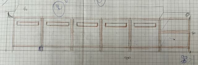

Ik ga voor vrienden een radiator ombouw maken met totale afmetingen 500cm breed en 70cm hoog, inclusief bovenblad. Het idee is de voorkant uit 5 à 6 even brede panelen te maken, bevestigd aan een achterliggend lattenwerk (details nog te ontwerpen). De randen van de panelen worden met eiken latjes van 5mm afgewerkt (ipv dunne kantfineer)
1. is MDF fineer een goed idee of gaat dit op de duur toch ook kromtrekken. Het idee is om eik fineer van Querkus te nemen (A/B 1.5mm)
2. Deze fineerplaten bestaan uit 9 en 19mm dikte. Nu denk ik zo dat die 9mm al voldoende is ? of zou 19mm minder trekken ?
3. bevestiging op de hoeken met magneten, is dat genoeg ? (panelen moeten verwijderbaar zijn, voor onderhoud)

Zo'n ombouw geeft grote verliezen aan warmteopbrengst. Een radiator van 4 mtr is een grote en dat zal nodig geweest zijn om het warm te krijgen. Dat kan natuurlijk anders zijn door beter glas en isolatie.
