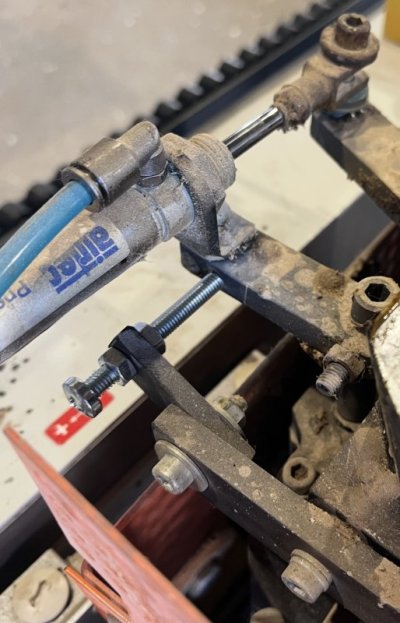

Weet niet of de vraag nog actueel is, heb zelf een Hebrock Euro 1000 wat grotendeels dezelfde machine is.
Als je voor de machine staat en de klep van de lijmbak afhaalt zit er een cilinder die op zijn positie wordt gehouden door een m6 bout die daar onder zit, die bout kan je stellen en daarmee de klep van de lijmtoevoer.
Bij mij is de bout vervangen omdat er geen beweging in de juiste richting in te krijgen was.
Daarnaast is bij mij de lijmbak schoon gemaakt, de bak en lijmrol moeten meebewegen als er een plaat doorheen gaat, als de afstand van de lijmrol tot de plaat te groot is heeft dat ook invloed op de hoeveelheid lijm die op je plaat terecht komt.
Bekijk bijlage 159793
