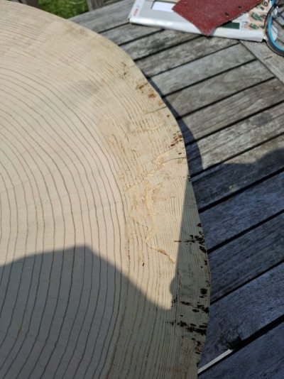

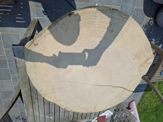

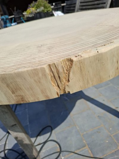

In onze schijf zit een serieuze barst. Hoe voorkom ik dat deze verder scheurt/afbreekt?
Onderaan een plaatje op schroeven, opgieten met epoxy? En welke product gebruik je hiervoor? De schijf heeft ook een beetje last van houtworm lijkt me.
Is het voldoende als ik deze behandel met parafine? Ik zou niet willen dat ik elke dag wat houtstof moet opvegen...
Alvast bedankt voor de info?

om de scheur te stabiliseren kun je er een paar vlinders inzetten. Mogelijks ook een feature van maken door mooie hardhouten of inox vlinders te nemen
zoektermen : bowtie, butterfly, vlinder

Hout werkt. En zal, als temperatuur/luchtvochtigheid veranderen, ook blijven werken. Ook als het eenmaal gedroogd is. Is de schijf nu gedroogd? Want tijdens het drogen werkt het meer dan erna.
Dus ook als je de scheur opvult is er geen garantie dat de scheur niet verder opengaat, dan wel dat er elders in de schijf één of meer scheuren ontstaan.
Idem als je de scheur daar ter plekke fixeert met een plaat met schroeven of zwaluwstaarten.
Mijn tip: neem iets 'zachts' om de scheur te vullen, bv. zwarte Tikaflex kit/lijm, zodat het mee kan bewegen.
Wat betreft de houtworm: is deze nog actief? Komt er zaagsel uit? Zoja, dan is het een kwestie van ofwel het aangetastte hout verwijderen (lelijk), de hele schijf verhitten tot ze dood zijn (met kans op, jawel, scheuren) of gif. Paraffine is geen gif, dus dat zal ze niet dood maken.
12.561
3.570
Voor een 100% stabilisatie moet de schijf een vochtpercentage van nagenoeg nul hebben. Heel mooi en goed gedroogd meubelhout heeft een vochtpercentage van 8-10%.
Je moet het dan eerst langdurig in een oven leggen om het vochtpercentage zo laag te krijgen. Voor mijn penblanks is dat vaak al een uur of 8. Die zijn klein en scheuren niet. Ik zou het met zo'n schijf niet durven, want 99% kans op scheurvorming. Nog meer dan bij een standaard gedroogde schijf. Zeker 500 euro aan stabilisatievloeistof en dan moet je nog een vacuümkamer maken. Denk niet dat dit reëel is,
