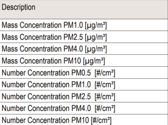

Verschillende bronnen: tafelzaag , freesmachine, vvd bankje, schuurmachine. Allemaal met afzuiging, maar er wordt nog genoeg de ruimte ingeslingerd. Of schuren met de hand, geeft ook genoeg stof.
Overigens toon ik op het display de 'number concentrations' . ( deeltjes/cm3) Van links naar rechts : PM0.5, PM1.0, PM2.5, PM4.0, PM10.

Heb al een paar jaar een fijnstof filter van kor, maar sinds vandaag heb ik die geautomatiseerd met een sps30. Ik ben benieuwd hoe dit mijn routine gaat breken en wanneer hij aanspring, wanneer ik hem voorheen niet aanzette.
