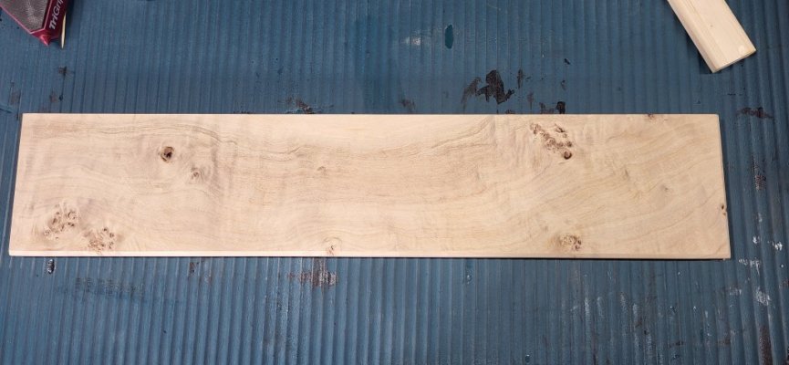

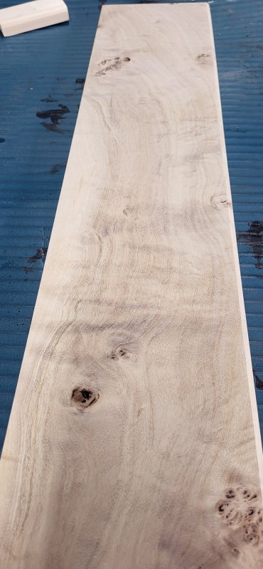

Goed, ik moest dus nog planken maken voor de badkamer, 2 voor het wastafeldeel en een plank voor op het wc reservoir. Dit wordt van Mappa burl. Prachtig licht hout met mooie nerf. Dit was niet vreselijk wild als het gaat om alle donkerpuntje die erin zitten, maar prachtige vlammen en mooie nerf. De kleurstalen uit de vorige post waren hiervoor bedoeld.
Maar begonnen met het kleinere plankje. Omdat Mappa erg zacht is, heb ik het geïmpregneerd met verdunde epoxy en dit teruggeschuurd. Dit heeft een onbedoeld, maar fantastisch bijeffect, net als met ecoline of andere beitsen, als je het terugschuurt, blijft een deel zichtbaar en brengt de nerf omhoog.
De gaatjes worden nog gevuld met zwarte epoxy en het geheel afgewerkt dus met hardwax/was. De foto's doen de boel geen eer aan. E.e.a. is wel heel veel werk, of liever gezegd: het proces duurt lang, want iedere keer 24uur tussen bewerkingen, maar goed, we hebben de tijd1000043757.jpg1000043758.jpg

Mooie posts over je werkplaats Ritchie en leuk je gister weer even te hebben gesproken bij Masave! Je werkbank ziet er echt top uit! Komen daar die plankjes mappa ook vandaan?
