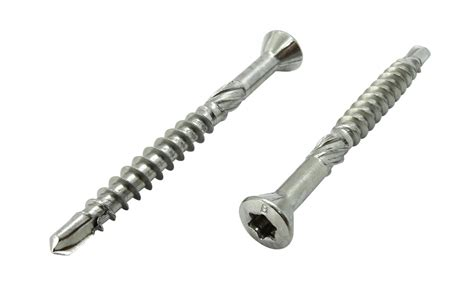

Rvs vlonderschroeven gebruikt,
met de kleine schroefkoppen lijkt het nu vanaf een afstandje alsof de boel gewoon gespijkerd zit.

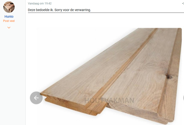

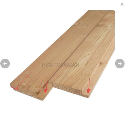

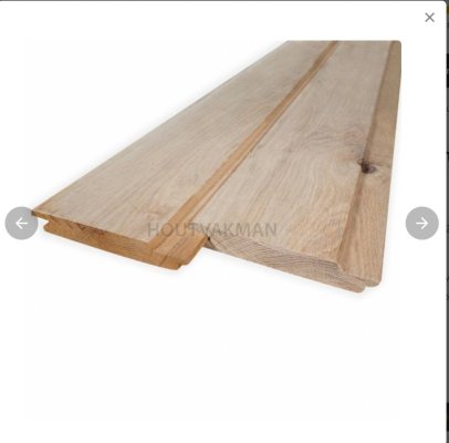

Nagels t.p.v. de pijlen. De eerste schroeven of infrezen en afdekken met een hoekprofiel.
Edit: Zie nu dat er geen groef zit. Volgens mij zijn ze er ook met groef en verlengde lip.
G.G.
20 aug 2024
128
65
Wezep
Snap ik maar de planken staan vertikaal en dan heb je dus alleen maar alleen de rechterkant vast
Klopt die in dat voorbeeld zitten dan aan 1 kant vast, net zo als wanneer je zweeds rabat gebruikt, ook als je het horizontaal plaatst. Is Ook direct het nadeel van blind bevestigen.
Voorbeeld van hierboven heeft dat nadeel niet.
Idd, de tweede foto van Hunto snap ik het idd.
Dus dat is dan een optie of gewoon schroeven wat Marcel zegt

Precies. Ik zou ze gewoon schroeven. Heb ik hier met overkapping / tuinhuis ook gedaan. Vlonderschoeven gebruiken en netjes in lijn zetten dan vallen ze niet zo op of stoort het minder dat ze geschroefd zijn.
