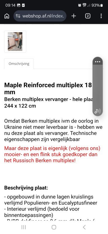

Nu stelt AF onderstaande vervanger voor :
Heeft hier al iemand mee gewerkt, wat zijn jullie ervaringen ?

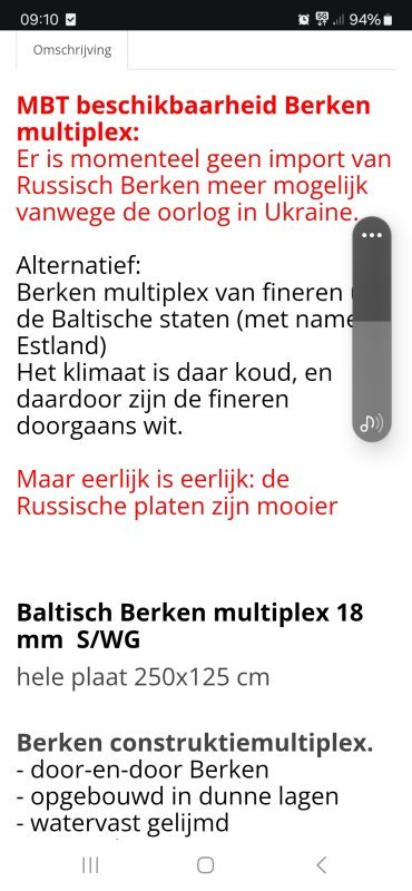

Was net effe aan het kijken bij af op de site..
Maar ze mogen wel iets meer uniform zijn met hun teksten 😂
Dat gezegd te hebben ik ga er volgende week een aantal halen🤣 goedkeuring is binnen.

inderdaad warrige beschrijvingen
na lezen en herlezen probeer ik samen te vatten
1/ russische berken-mpx is mooier dan baltische
2/ maple-mpx is mooier én goedkoper dan russische
persoonlijk vind ik de tekening van (noord-amerikaanse) esdoorn mooier dan die van berk

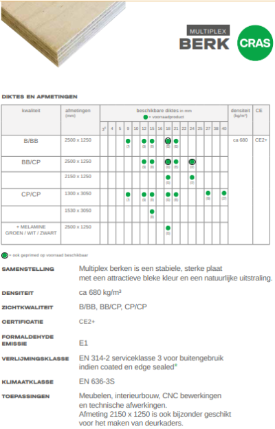

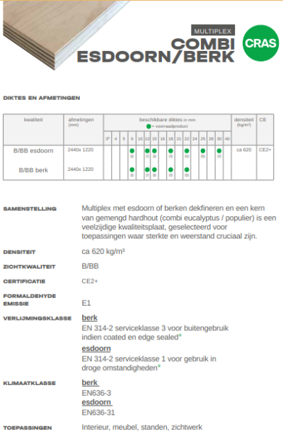

Martens heeft momenteel enkel bb/bb en alleen 18mm.
Cras heeft die combi platen ook met esdoorn of berk dekfineren.
berken staat ook nog in hun assortimentsfolder maar of ze die echt hebben zou je moeten navragen.
