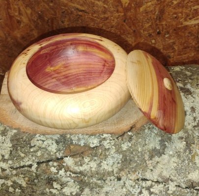

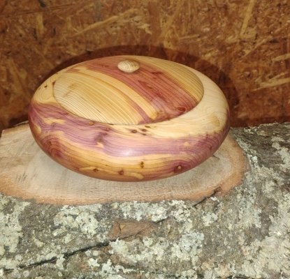

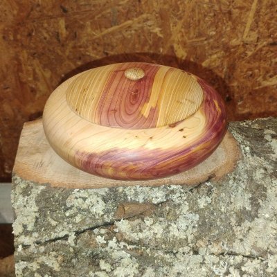

Uit een haaks vergroeide tak van Juniperis een schaaltje gedraaid. Deze vergroeïng ontstaat (meestal) in spreidend groeiende soorten zoals Juniperis media 'Hetzii'. Deze soorten groeien breed uit, als ze worden gesnoeid kan zo'n haakse vergroeïng ontstaan, zoals op de foto te zien is, is de tak plat. Heel mooi om te draaien.
De tak:
IMG_20250103_140803139.jpg Links boven is hij afgesnoeid, het rode hout is kernhout
IMG_20250103_140826571.jpg De andere kant
Rond gemaakt:
IMG_20250103_144705683.jpg IMG_20250103_144727987.jpg IMG_20250103_144938015.jpg Mooie kleuren en een heerlijke geur..
En uitgehold:
De diameter is ongeveer 15-17 cm, hoogte ongeveer 5 cm, dikte ongeveer 2 cm, vochtigheid boven 20%, is dus in een zak met spanen gegaan om te drogen.
JMe
25 mrt 2017
245
187
Bedankt voor de reacties. Ben zelf ook wel benieuwd hoe de kleur wordt, we gaan het zien. Eerst maar wat drogen.

Ik vraag me af of je de verkleuring stopt met uv blocker. Volgens mij verkleurt dit hout ook als je het donker weg zit. UV blocker werkt ook niet eeuwig. Als de blocker op is dan begint de verkleuring.
Waarderingen: John1969
JMe
25 mrt 2017
245
187
Hoe snel zou het verkleuren? Ik heb stammetjes al meer dan een jaar in de voorraad liggen waarvan de uiteinden nog steeds mooi rood zijn. Dit schaaltje heeft vanaf begin januari tot begin november in de spanen gezeten en is daarna in het licht gekomen, ik heb geen kleurverandering kunnen waarnemen. Wat zijn jullie ervaringen?
