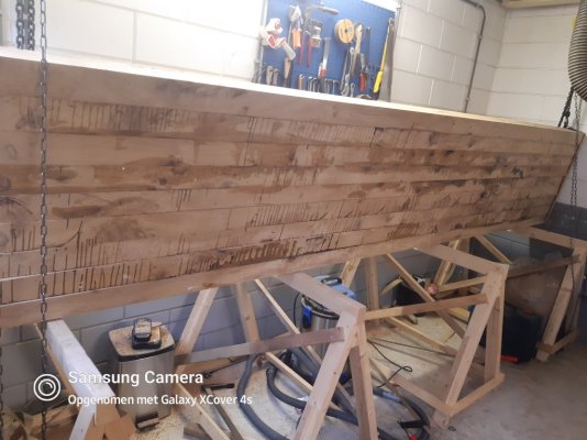

Even een update; het was al even geleden zie ik :)

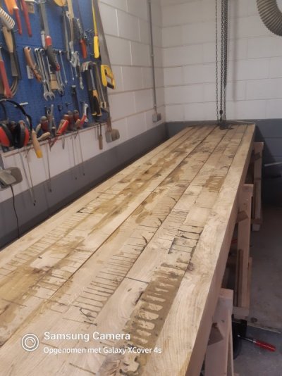

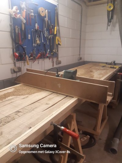

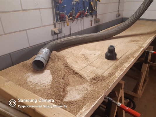

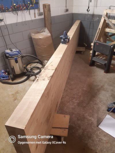

Nadat alle balken aan elkaar vast zaten, kon het uitvlakken beginnen.
Hiervoor een simpele stellage gemaakt, zodat dit eenvoudig met de bovenfrees kon.20250123_215001.jpg
Dit voor beide kant herhaalt.

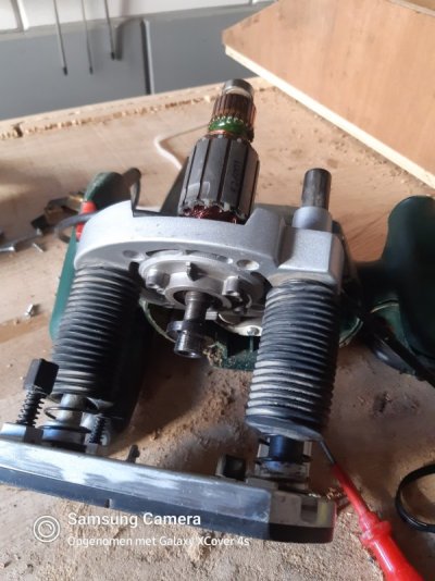

En toen was de bovenfrees er wel klaar mee. De lagers waren op een of andere manier vastgelopen, wat er ook nog voor zorgde, dat de frees er in een keer 3mm zakt (en ik dus met een geultje zat :( ).
Direct een andere gekocht (zelfde type, maar iets beter model), en doorgegaan.
Nadat het blad was uitgevlakt, de zijkanten (die niet meer haaks waren tov. het blad) ook haaks gemaakt met een schaafmachine

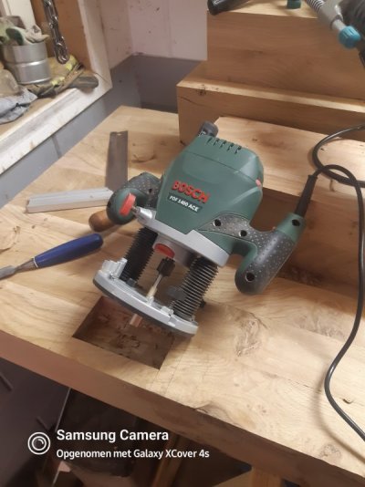

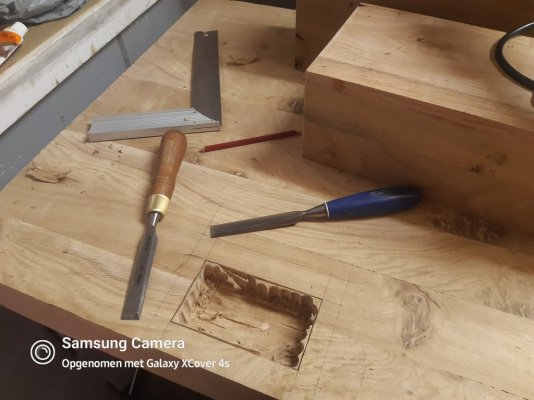

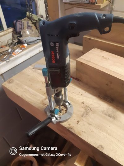

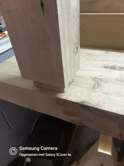

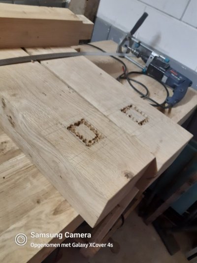

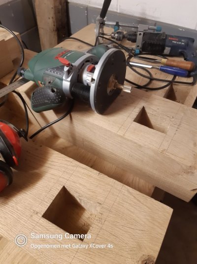

Vervolgens kon ik verder met het maken van de gaten voor de poten. Hierbij gebruik gemaakt van een boormal, zodat de initiële redelijk recht waren, en uitgehakt met de beitel.
Voor de diepte een grote frees gebruikt, die de gaten uitfreesde tot 75mm. 20250326_213857.jpg20250326_213936.jpg20250326_214625.jpg20250429_210818.jpg20250429_211800.jpg20250429_213016.jpg20250429_214046.jpg20250429_215656.jpg20250429_215953.jpg
En dit dan 6 keer :)

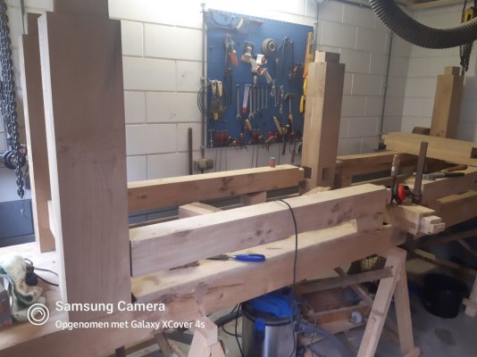

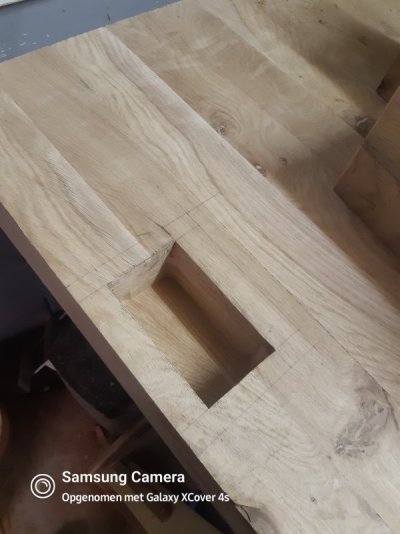

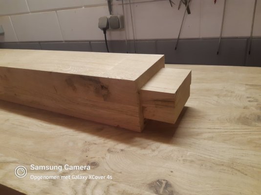

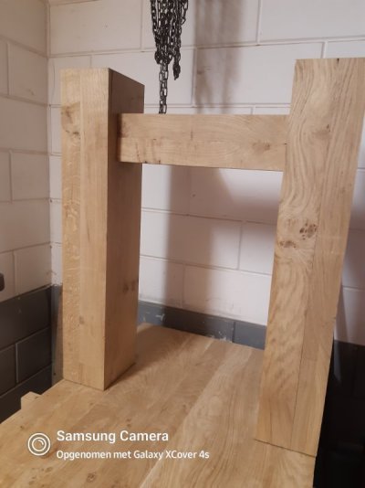

Hierna waren de liggers tussen de poten aan de beurt. Die moest ik eerst nog even bewerken.
En dit dus ook 3 keer.

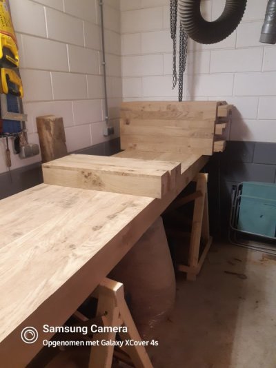

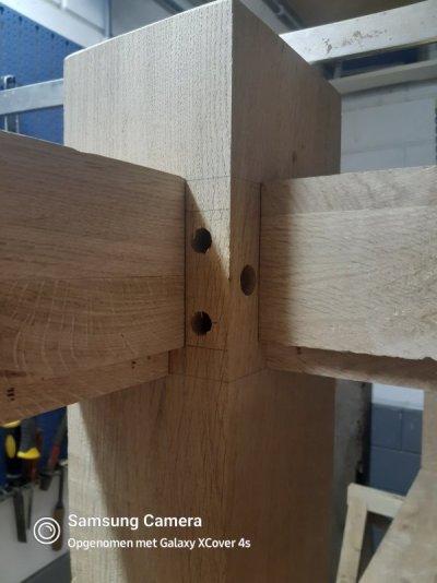

Hierna waren de lange liggers aan de beurt.
Van deze actie helaas geen foto's, maar alleen het eindresultaat.
Het is wel bevredigend werk, dat alles vrijwel in een keer goed in elkaar paste.20250920_135435.jpg20250920_135443.jpg
Binnen in de middelste poten, komen uiteinden van de liggers tegen elkaar aan, vandaar de inkeping.
Waarderingen: Rizz en jorisvh

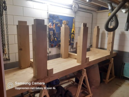

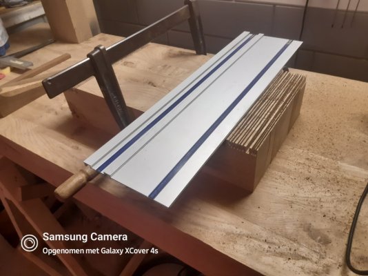

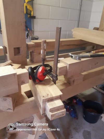

Vervolgens heb ik hem enkele keren in elkaar, en uit elkaar moeten halen, voor de laatste finetuning. Dan kom je er ook achter dat als alles strak in elkaar zit, het ook bijzonder moeizaam uit elkaar te halen is :)

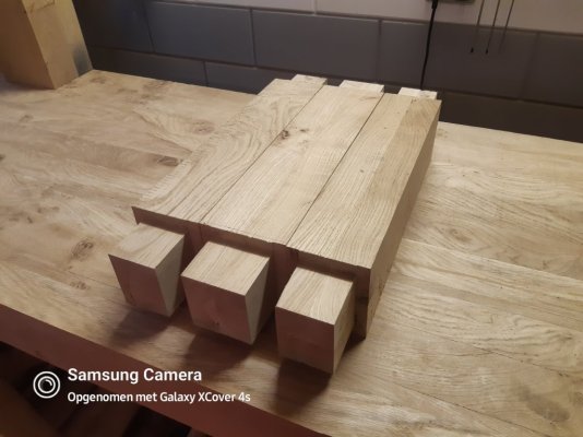

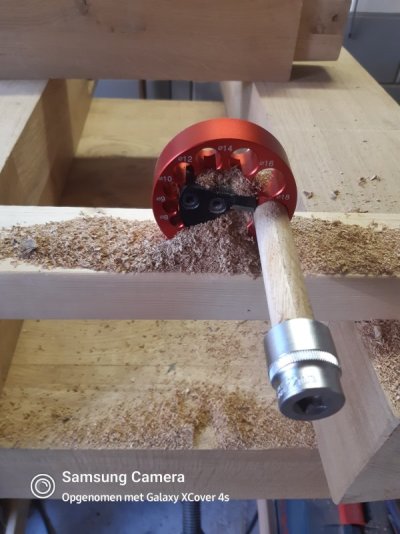

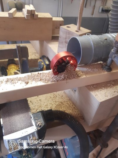

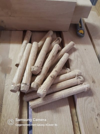

Volgende stap waren de pennen.
Ik heb gekeken om deze gewoon te kopen, maar ik vond ze veel te duur, dus toen maar besloten ze zelf te maken. Hiervoor een bijzonder goedkoop ding van Temu gekocht, waarmee je de pennen kunt draaien.
De prijs/kwaliteit is prima. Prijs is bespottelijk laag, de kwaliteit middelmatig.
De kwaliteit is vooral middelmatig, omdat hij niet maatvast is. Hier had ik al rekening mee gehouden, dus ik heb deuvels op 20mm gedraaid, en daarna met de bandschuurmachine naar 18mm geschuurd.20250927_161948.jpg20250927_161914.jpg
De deuvels heb ik gemaakt van wat reststukken, deze gezaagd naar 22 x 22 mm, en de dop er opgeslagen.
In de boormachine zat een bout, met een vierkant uiteinde, zodat hij mooi in de dop paste. Werkt op zich prima, nadeel is dat de dop zich niet altijd centreert in het midden van het houtje, waardoor het wat zwabbert.

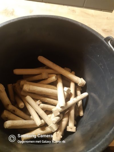

Voor de bevestiging van de lange liggers, en het werkblad deuvels van 18mm, van de korte liggers 14mm.
Dan eindig je na een avond draaien, met een emmertje vol.

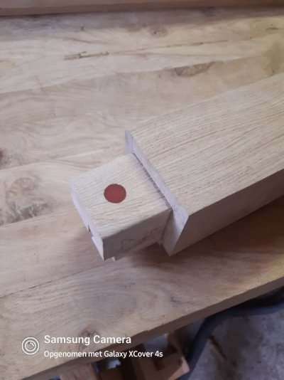

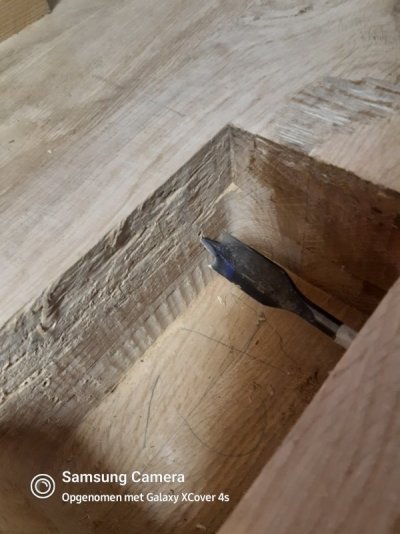

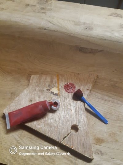

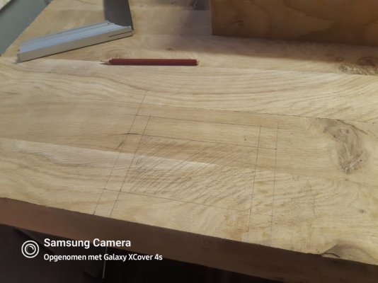

Inmiddels waren de gaten geboord in de poten en het werkblad, nu moest ik ze nog aftekenen op de liggers zelf.
Omdat de gaten redelijk diep zaten, lukt het aftekenen met een potloot niet goed.
Toen maar even in de knutselbak van de kinderen gekeken, en zag ik soort van stempel liggen. Deze past precies door de gaten, en gaf een duidelijke afdruk, zodat ik in de liggers de gaten op de juiste positie (- 3 mm, zodat de pen de ligger goed aantrekt).
Vervolgens de gaten geboort in de liggers, en in de poten (voor de bevestiging in het werkblad).
Hierna kon ik wederom de hele werkbank uit elkaar halen, omdat de pen die de werkbank klemt aan de poot, door de hele poot gaat, en ook het gat aan de achterkant van de poot nog moest aftekenen.
Hier wederom het gat geboord op de markering, -3 mm.
