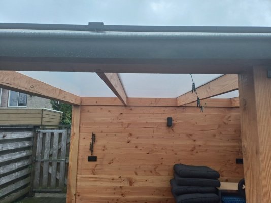

Ik zou graag een "fietstakel" creëren in mijn overkapping tussen 2midden- spanten in.
Die staan 96 cm uit elkaar en zijn 2.70m lang
Het lieft zo onopvallend mogelijk en dat ik mijn hoofd niet stoot.
Ben zelf 1.90 en de overkapping is 2.10
Ik zie zelf 3 opties:
Optie1:
Ik zou een echte fietstakel kunnen gebruiken zoals https://www.bol.com/nl/nl/p/recalma...FHD_heQcaHS6iviHZf0aJYv8Trky-zyQaAjskEALw_wcB
maar dat is al vrij opvallend en komt vrij ver naar beneden.
Dit takelt wel makkelijk maar ik weet niet zo goed hoe ik dit stevig kan monteren en dit hangt ook weer in de weg /neemt licht weg
Optie2:
Ik dacht anders 2 balken te plaatsen tussen de 2 spanten en dat ik dan met een spanband erom een fiets kan optakelen.
Dit takelt wat minder makkelijk, is wel werkzaam, en valt minder op dan een fietstakel te monteren
Optie 3:
Anders optie is nog metalen haken aan de zijkanten te monteren en dan kan ik hier spanbanden om doen om te takelen.
Dit is het minst opvallend maar weet niet zo goed welke beugels/haken in dan het beste kan gebruiken
De spanten zijn 4.5 cm breed en 16 cm hoog en zitten met een grote schroef naar beneden geboord vast aan de balken rondom
Hebben jullie nog ideeen suggesties?

OK boertje125 dat klinkt goed! Heb je nog voorbeelden van kandidaten? Nogal lastig inschatten wat sterk genoeg is om fiets van 35kg op 4 punten te tillen..
En dan hjjsen met spanbandje oid?.
