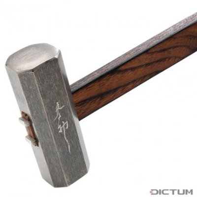

Op de site van een Duitse gereedschapsleverancier zag ik deze hamer, een genno met een titanium kop.
Japanners zijn meesters met staal, ze maken van de mooiste beitels, zwaarden, schaven en zagen. Ik heb wel wat met hamers en ik was nog niet zo lang met deze hobby bezig toen ik bij Baptist een middelgroot japans hamertje kocht , Later kwamen er wat modellen bij, maar deze eerste gebruik ik veel. Een ode aan japans vernuft en vakmanschap.
En zag ik vanmiddag een versie met een titanium kop, prachtig mooi, niet echt goedkoop dat wel. Maar kan dat wel, zo'n klassiek stuk gereedschap plots in een ander materiaal uitvoeren?
Dit is hem, althans de link

Soortelijk gewicht van titanium is 4.5 kg/dm3, dus dichter bij aluminium (2.7 kg/dm3) dan het gebruikelijke staal (7.8 kg/dm3).
Verder is de sterkte groter dan van staal.
Volgens mij heb je een hamer voor het gewicht, en ik zie niet direct het voordeel van een kop die twee keer zo groot is. Verder wil je normaal dat de hardheid van je hamer in de buurt komt van waar je op slaat, dus met een stalen hamer wel spijkers maar geen houten pennen.
Vraag is dus waarom je een hamerkop van titanium zou willen hebben.

Ik weet niet of ik het met je eens ben aangaande dat gewicht. Ik heb zelf een houten hamer gemaakt die ik veel liever gebruik dan mijn rubberen hamer. En ondanks het lichtere kopje slaat hij echt gemeen hard, zonder mijn pols te overbelasten. Ik kan me helemaal indenken dat zo'n titanium kop dezelfde voordelen biedt ten opzichte van stalen koppen.

Ik heb ooit eens een titanium hamer kop van het merk Stiletto gevonden bij de kringloop.
Hier een extra lange steel aangezet en het werkt heerlijk wanneer je lang en veel moet hameren.
Voor een lange “carpoort“ aanbouw ooit eens alle balkdragers met spijkers vastgezet omdat ik geen juiste schroeven had en er zin in had. Zeker 500 stuks 12cm lange spijkers erin gerost. Uiteindelijk maar 2 klappen per spijker nodig.
Een lichte kop met lange steel brengt echt wel veel energie over naar de spijker zonder dat het veel kracht kost.
Bijkomstig voordeel is dat je bij een misslag weer hele mooie vonken maakt. 😄

Mooi. Maar mijn wedervraag zou zijn: op welke 'vraag' is dit een 'antwoord'... Hamers hebben over het algemeen baat bij een hoog gewicht. Een hamer met een metalen kop met een laag soortelijk gewicht schiet dus zijn doel voorbij. Verder is er veel misverstand over de voordelen/eigenschappen van titaan over ijzer: het is 'sterker' bij gelijk gewicht - maar sterker is in dit geval met name (of: uitsluitend) tensile strength. Het is bijvoorbeeld minder hard (titanium messen, bijvoorbeeld duikmessen, zijn slecht te slijpen en zijn zo weer bot - even gechargeerd) dan staal. Voor hamertjes die massa nodig hebben maar geen hardheid is (denk ik) messing of brons geschikter.
Ik zou wel eens willen weten of hier echt een functioneel verhaal achter zit. En dat is niet omdat ik conservatief/traditioneel/anti-innovatie ben, maar louter omdat ik zou willen weten of dit echt een innovatie is...

Er zijn ook titanium hamers te koop voor onze amerikaanse collega's die de hele dag houten huizen in elkaar staan te spijkeren. Schijnen goed te voldoen maar zijn nog prijziger dan deze.
De potentiele energie in de hamerkop is een 1/2M(massa).V(snelheid) kwadraat. De massa van de kop is van minder belang dan de snelheid die je maakt met een lichtere kop. Daar schijnt de effectiviteit te liggen.

Maar doen we de traditioneel gemaakte stalen japanse hamer nu wel of geen eer aan door deze upgrade met een stukje (waarschijnlijk) ge CNC ed titanium ipv het gesmede stuk en gedeeltelijk geharde staal...
Voor mij is de waarde van het handgemaakte japanse gereedschap de aandacht en vakmanschap van de maker. Het idee dat iemand ver weg zijn ziel en zaligheid in een stuk staal stopt en dat ik dat in Fryslan in de handen mag houden, bewonderen en gebruiken. Of ben ik nu een sentimentele zeur...

ik ga je toch moeten teleurstellen ivm de herkomst van je hamertje Jaap, want Zen Wu is een Chinees merk, uit Hubei
