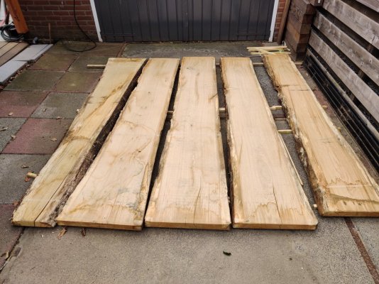

Het begon allemaal met een houtveiling waar ik voor een nette prijs een gezaagde boomstam heb gekocht.
In de aanhanger
Uitgelegd om te kijken wat het nou precies allemaal was. Na wat meten kwam ik erachter dat ik zat had voor het werkblad, maar het onderstel waarschijnlijk niet hiervan zou lukken.

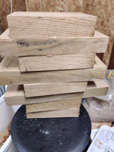

Toen het nog lekker weer was buiten de plakken met de invalzaag naar balken verwerkt. Helaas kwam m'n invalzaag er net niet doorheen, dus het laatste stukje moest met de hand. Ongeveer dezelfde breedte aangehouden en zo min mogelijk van het spinthout of de kern mee gepakt.
Was nog best een boel werk maar uiteindelijk hou je dan een stapeltje over. Hier kwam ik er ook achter dat het hout eigenlijk te nat was. Maar na de ervaringen van Christopher Schwarz gelezen te hebben over wat natter hout, leek mij dit niet zo'n probleem, zeker gezien ik de boel ging lamineren.

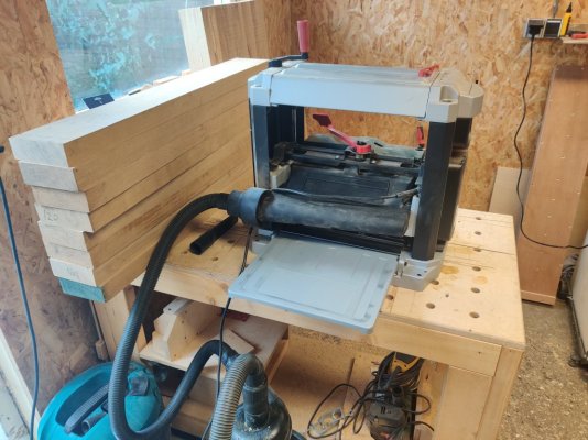

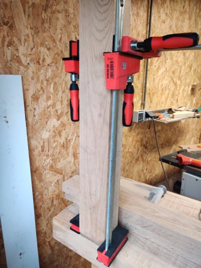

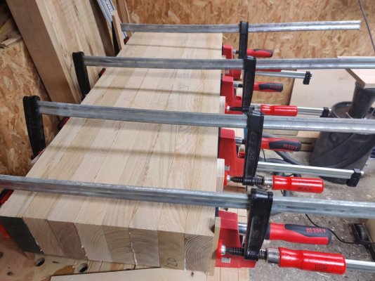

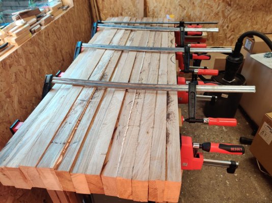

Mijn initiele plan was om alles met de hand te schaven, maar hier ben ik heel snel van terug gekomen. Ik werk fulltime en ik zou nu nog bezig zijn om alles te schaven, als ik geen vandiktebank had gekocht. Door middel van een slede heb ik de ene kant gevlakt, en later de andere kant parallel gemaakt. De zijkanten heb ik nog niets mee gedaan, ik heb geaccepteerd dat ik nog wat werk te doen had na het verlijmen.
Ik heb 3 stukken van 4 balken gemaakt, dat was redelijk goed te hanteren en zo was m'n lijmproces wat minder stressvol dan alles in 1 keer te doen.
Ohja, vergeet je stofafzuiging niet te legen... Ik moet zeggen dat de DIY cycloon en Makita VC2512L prima werken om de spanen van de Metabo DH 330 af te zuigen. Er belant best wat op de grond maar de machine loopt zeker niet vast en je ziet dat hij behoorlijk veel afvoerd.
De Amazon aanbieding van de Bessey lijmklemmen kwam als geroepen, want hiermee had ik precies de goede klemmen om alle 3 de stukken aan elkaar te lijmen. Ik heb de klemmen als referentie gebruikt zodat de "goede kant" redelijk vlak bleef. Dit is de onderkant, en er zit behoorlijk veel verschil in diktes van de balken. Achteraf gezien had ik iets meer aandacht moeten besteden aan het netjes zagen van de balken - maar ik was bang om iets te verspillen.

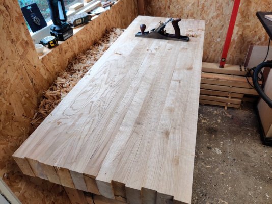

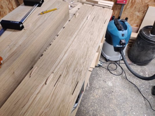

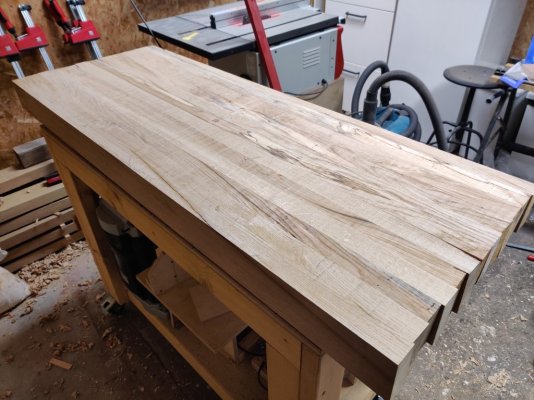

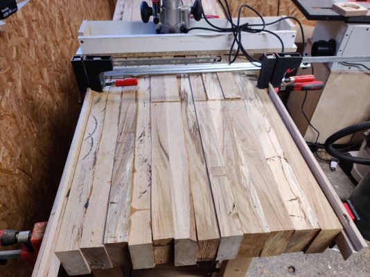

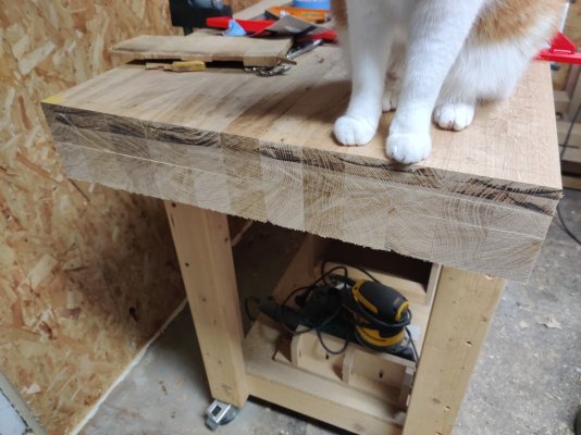

Voordat ik het ondestel ging bouwen wilde ik het werkbank vlakken, om zo een goede referentie te hebben en hem eventueel ook te gebruiken tijdens de bouw. Dat laatste is niet echt gelukt (mijn werkplaats is te klein en ik heb alle ruimte nodig) en hij is nog niet 100% vlak, maar het gaat de goede kant op. De "keuze" voor witte eik zorgde er ook wel voor dat dit een pittige exercitie was, het is niet het meest makkelijke hout om te bewerken... Veel slijpen...
De onderkant heb ik met een frees slede gemaakt. ik heb getwijfeld om een elektrische handschaaf te kopen, maar hiervoor had ik alles al liggen en kostte mij alleen wat meer tijd. Zeker met deze bovenfrees heb ik rustig aan gedaan, een 20mm freesbitje en 2mm per keer. Eerst wilde ik alleen het stuk doen waar de poten kwamen, maar uiteindelijk heb ik alles maar gedaan om in de toekomst niet erachter te komen dat ik toch alles had moeten vlakken.
Het eindresultaat is best netjes van het freeswerk en goed genoeg om het onderstel aan vast te maken.
Ik heb 1 kant netjes afgezaagd (en inmiddels ook een nieuwe invalzaag gekocht ;) ) en daar kon ik goed zien dat mijn verlijming echt prima was gelukt. De kat vond het ook wel interessant...

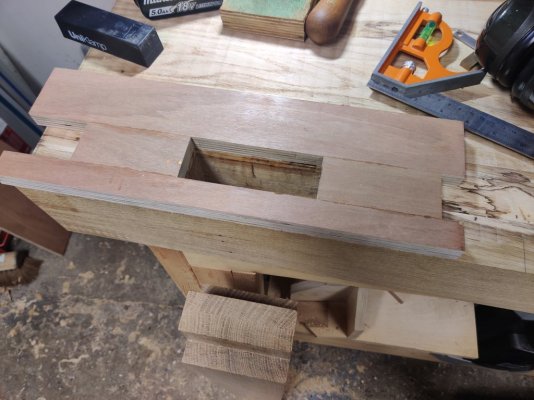

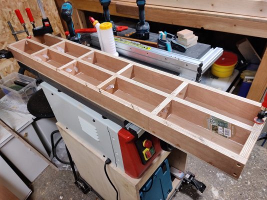

Toen was het de beurt aan het onderstel. Ik kwam er achter dat mijn enkele plaat melamine spaanplaat niet echt stevig was als vandiktebank slede. Het had misschien gewerkt als ik de boel op een vlakke ondergrond had gelegd, maar dat had ik ook niet dus ik moest wat anders verzinnen. Omdat ik echt geen ruimte heb voor een vlakbank, ben ik voor een wat langere termijn oplossing gegaan - een torsiebox:
Ook hier was een vlakke ondergrond erg lastig, maar het is best aardig gelukt ("flat enough").

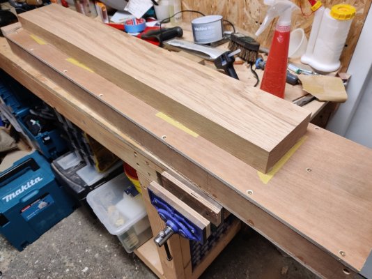

Met een lijmpistool en wiggen kan je prima 1 kant vlakken, het gaat lang niet zo snel als een vlakbank maar je moet wat ;) .
Het vandiktenen (?) gaat een stuk sneller, en alle stukken voor de poten kunnen in 1 sessie naar dezelfde dikte worden gebracht. Uiteindelijk heb ik ervoor gekozen om de helft wat dikker te laten en die te matchen met een wat dunnere, om niet voor Jan met de korte achternaam die balken te schaven...
Alles ook grofweg op maat gezaagd, met deze reststukjes als resultaat. 20 tot 30cm lang, en kurkdroog. Voor houtdraaiers wellicht interessant, maar misschien heb ik ook nog wel wat projectjes ervoor. Als er suggesties zijn dan hoor ik ze graag :) .

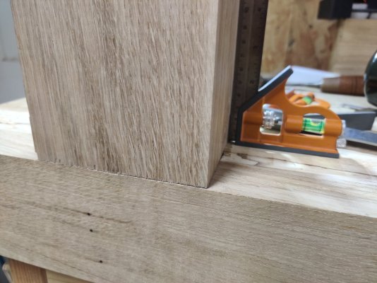

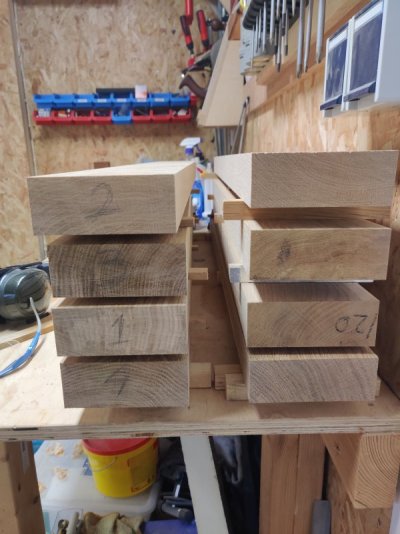

Toen was er wat improvisatie nodig, want het haaks maken is een hele uitdaging zonder vlakbank. Uiteindelijk heb ik de (nieuwe) Makita invalzaag aan het werk gezet met een dun schulpblad van CMT om de eerste haakse en vooral rechte hoek te maken. Daarna op de zaagtafel alles op dezelfde breedte gezaagd. Zowel de Makita SP6000J als de Axminster AC216TS deden hun werk fantastisch en dit 4,5cm eikenhout in 1 keer was geen probleem. Resultaat: 8 even dikke stukken.
De poten heb ik verlijmd met wat biscuitjes, omdat alle balken al op maat waren. Ik heb geen speciale frees hiervoor, dus ik heb het freessetje van Ecotools voor de bovenfrees gebruikt. Helaas zit er met sommige biscuits (van wolfcraft) wat speling in dus het is niet zo strak geworden als ik had gehoopt, maar het maakt het verlijmen wel een stuk simpeler.
Het verlijmen van alle 4 de poten tegelijk veroorzaakte wel wat stress, maar ging uiteindelijk ook prima. Ook hier zijn die Bessey klemmen erg fijn. Check vooral het doorbuigen van die klemmen bovenin :oops: .

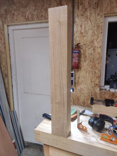

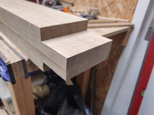

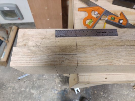

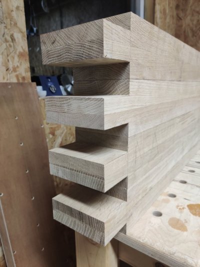

De volgende stap was het uittekenen van de pennen op de poten.
Dit was 5cm, maar dat leek mij toch best weinig aangezien er nog deuvels doorheen moeten. Uiteindelijk heb ik ze 7cm gemaakt (voor een 10cm blad), desnoods zaag ik er nog 1cm af.

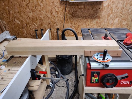

Maarja, hoe zaag je die dikke balken netjes haaks? Ik heb een afkortzaag maar die is echt niet precies genoeg, en met de hand ging echt niet lekker (kleine Japanse zaagjes buigen af) en ik mis ook gewoon een goede zaag (hoewel de Hultafors goed werkt, is hij niet echt precies). Uiteindelijk met de zaagtafel gedaan en de balk geklemd tegen de afkortgeleider en ondersteund met een melamine plaat (m'n oude vandiktebank slede). Rustig aan, goed luisteren en dan ging het eigenlijk wel prima. Eerst de helft, dan omdraaien en dan de andere helft.
Met een vlak CMT groefzaagblad heb ik uiteindelijk de pennen gemaakt (met de setup van hierboven op de zaagtafel). Dat werkte eigenlijk heel goed en met de parallelgeleider als stop voor de diepste snede kreeg ik een erg consistent resultaat.
Het kost best wat tijd om ze allemaal te doen maar dit is naar mijn idee echt goed gelukt, met de hand had ik het nooit zo netjes kunnen krijgen (maar dat ligt vooral aan mij).

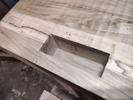

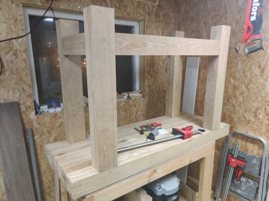

De afgelopen dagen het meest zenuwslopende klusje gedaan, het eerste gat gemaakt voor een poot:

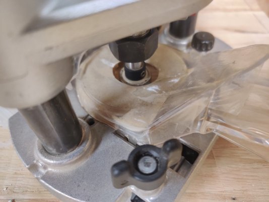

Een mal gemaakt van 18mm multiplex en deze vastgeklemd op de juiste plek. Met een kopieerfrees de eerste passage gemaakt en de hoekjes (want een frees is rond) uitgehakt met een beitel.
Op een gegeven moment gebruik je het gefreesde gat als referentie en kan de mal eraf, en met een flink lange frees (ik heb het 38mm lange freesje van Ecotools gebruikt) kom je tot ongeveer 6cm diep. Ik wilde eerst tot 7 gaan maar ik vond dit wel voldoende. Ik denk dat ik 12mm deuvels wil gebruiken dus dan hou ik genoeg vlees over denk ik.
Het blad zelf is niet perfect vlak kom je dan achter, maar goed genoeg. Note to self: Niet te perfectionistisch zijn ;) .
En zo steekt de eerste poot er dan in, 3 te gaan - en natuurlijk de liggers nog. Die wil ik uitmeten als ik de 4 poten erin heb zitten zodat ik ze precies op maat kan maken. In theorie kan ik dat wel uitrekenen, maar we weten allemaal hoe dat werkt :ROFLMAO:.

Inmiddels heb ik de verbindingen voor alle 4 de poten in het blad gemaakt. Op verschillende manieren geprobeerd, maar het beste werkte uiteindelijk om het grootste gedeelte uit te boren met een forstnerbit, en daarna de randen weghalen met de bovenfrees. Zeker met een max diepte van 60mm was de frees een beetje nerveus en wilde ik hem niet vol belasten. Ik zit stiekem wel te kijken naar een zwaardere bovenfrees met vooral meer invalsdiepte.
Erg tevreden met alle verbindingen, ze zijn redelijk strak dus dat kan nog wel eens een uitdaging worden bij het definitief vastzetten van het onderstel, maar dat zien we dan wel weer.

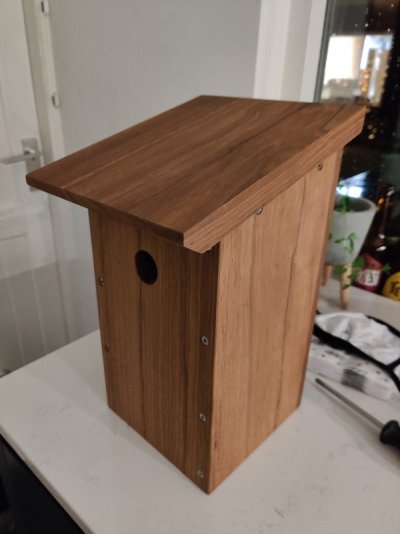

In de tussentijd nog een vogelhuisje gemaakt voor Kerst van Frake hout.

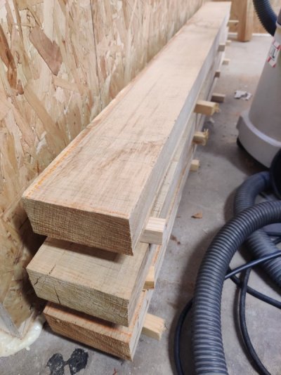

Op oudjaarsdag de eerste set poten kunnen maken. Alle verbindingen zijn nog los want ik wil ze met deuvels vast zetten als de lijm nog nat is, zodat ik ze (in principe) niet hoef te klemmen.

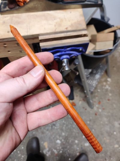

Dit is een klusje waar ik al even tegenop zat te kijken; het maken van de deuvels / pennen voor de "pen- en gatverbinding met trekboring" (dat geeft Google Translate mij voor een "Drawbore mortise & tenon join).
Ik heb Rob Cosmans filmpje gevolgd voor het maken van een jig om deze pennen te maken:
Van de buitentafel had ik nog een stuk Ipe over, perfect voor deze klus. Ik heb zelf een beitel gebruikt in plaats van een schaafbeitel maar dat maakt verder natuurlijk niet zoveel uit. Het werkt echt heel goed en ik krijg prachtige pennen eruit van 9,85mm dikte (perfect voor een 10mm gat), ze zijn helemaal glad en kaarsrecht, superleuk om te maken en erg blij mee.
Mijn werkwijze is nu vrij simpel; maar een vierkante stok van 11x11mm, maak er met een blokschaafje een octagon van, schuur er een punt aan op de bandschuurmachine, en zet hem vast in de boormachine. Dan door de jig heen voeren en aan het einde nog even de boormachine aan de andere kant vastzetten om het laatste stukje er doorheen te trekken.
Filmpje:
Ik kan makkelijk pennen maken van een meter lang als ik zou willen. Eerst wilde ik eiken gebruiken maar ik denk dat het toch mooier is om een contrasterende houtsoort te gebruiken. Ik heb nog best veel padauk met erg rechte nerf (net zoals de deuvel op de foto), die ga ik denk ik verwerken tot een aantal mooie deuvels. Eiken is qua nerf ook net wat te grof vind ik.

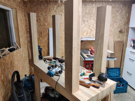

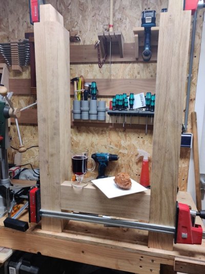

Grote mijlpaal behaald, de hele werkbank als dry-fit in elkaar!
Uiteindelijk heb ik de lange liggers met de hand op maat gezaagd en de verbindingen met de bovenfrees gedaan, omdat het te lang was voor de zaagtafel. Dat werkte eigenlijk heel goed uiteindelijk. Heb er ook nog over nagedacht om het met de hand te doen, maar daar heb ik voor nu even te weinig ervaring voor en ik wil het eigenlijk ook gewoon af hebben.
Nu nog 24 pennen maken (2 van 10mm per verbinding). Gelukkig zal dat redelijk eenvoudig gaan met m'n jig. Dan nog netjes boren voor de drawbores en dan komt de grote "in-elkaar-zet-show"...
