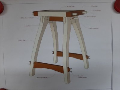

Ik heb de tekeningen van deze kruk gekocht van de Samurai zelf, en heb er allereerst veel naar gekeken :)

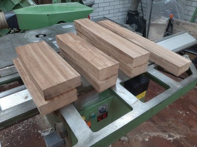

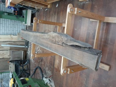

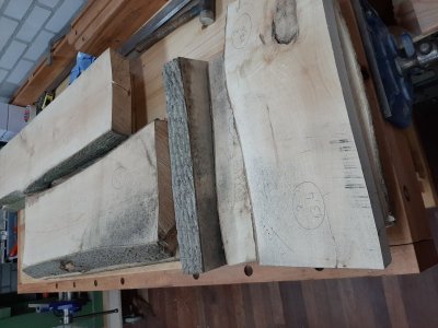

Daarna maar eens begonnen met de houtselectie. Voor de lichte delen heb ik Esdoorn genomen. De boom waar dit hout van komt, heb ik zelf omgehakt en laten zagen. Voor de donkere delen heb ik Ovankol genomen.
De stukken hout heb ik grof op maat gezaagd en daarna even een week of twee laten rusten, om ze later op maat te maken.

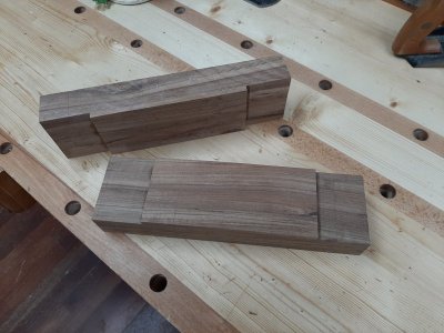

Helaas had ik voor de leg connectors (op de tekening in wit hout, ik maak deze van donker hout) helaas net geen dikte genoeg. Deze delen heb ik dus even opgedikt, dat zie je later gelukkig niet meer.
Daarna de leg connectors afgetekend en op maat gemaakt.

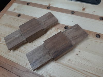

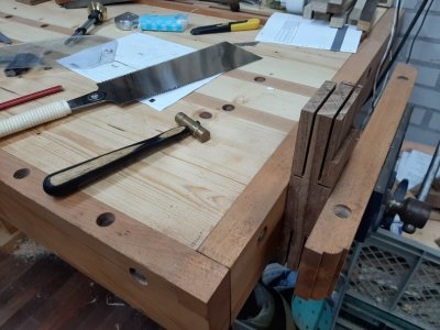

Van Esdoorn heb ik de Seat Rail op maat gemaakt en uit de hand de curve aan de onderzijde van dit deel geschaafd.
De Seat Rail verbindt de twee leg connectors dmv pen en gat verbinding. Nu de pennen aan de seat rail klaar en op maat zijn, kunnen de gaten gemaakt worden in de leg connectors. De gebruikte hoek hier is ongeveer 8 graden.
Uittekenen
Boren
En daarna hakken. De seat rail komt ook nog verzonken in de leg connectors, dus eerst even met de bovenfrees de bulk van het hout weg gefreesd.
Daarna de rest weghakken en voor het eerst passen. Spannend! :rolleyes:
Ik ben best tevreden met hoe het in elkaar past.

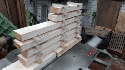

Voor het op maat maken van de poten, heb ik een mal gemaakt.
Daarna de vier poten grof op maat gezaagd met de lintzaag.

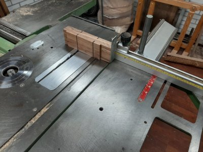

Waarom doe je het copierfrezen niet op je combiemachine? De zelfde vraag ook voor het maken van de pennen? Daar heb je een fatsoenlijke freesmachine in zitten en dan ben je aan het rommelen met een los freesje.
4.945
1.316
Kopieerfrezen op een verticale freesmachine is toch wel een heel andere handeling dan met een freesje met lager in de bovenfrees. Je hebt er aanloopringen en aangepaste kap voor nodig. Je mal moet goed uitgelegd zijn. En de bewerking zelf houdt toch wel wat meer risico in dan met een bovenfreesje. Geen bewerking om aan te beginnen zonder ervaren hulp!

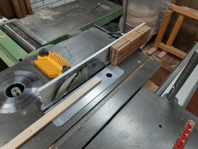

Beide handelingen kunnen inderdaad op de combimachine. Maar zoals Mathieu al aangeeft heb je daarvoor in ieder geval een speciale kap nodig, die ik helaas niet heb. Daar komt ook nog bij dat ik het kopieerwerk wel met de bovenfrees heb gedaan, maar deze hangt dan wel onder een solide freestafel, de gebruikte frees is een forse 19*50mm frees met 12 mm schagt.
Het zagen van de pennen met de cirkelzaag en dan afwerken met handgereedschap doe ik omdat ik deze combi waardeer in het werk en daar weer van leer.

Ik heb geen idee over wat voor kap je het hebt. Ik heb hem in ieder geval niet en ik heb hem ook nooit gemist. Ik heb ook geen aanlooplagers. Een stuk multiplex met een beetje kaarsvet werkt prima. Ik vond het gewoon jammer van al je werk, dat er zo'n deuk van een freesje in het zicht zit. Je moet absoluut geen dingen doen op je spilfrees, als je je daar niet zeker bij voelt.

Dank voor je reactie. Ik dacht dat hiervoor een zgn rondfreeskap bij nodig was en inderdaad een aanlooplager. Maar dank voor je tip, ik zal eens kijken naar de mogelijkheden.
Het probleem waardoor het fout ging, was omdat ik de mal niet langer heb gemaakt dan de poot lang moest worden. De frees bleef achter een hoek van het hout hangen en hapte behoorlijk in het hout waardoor het hout uit mn handen schoot. Een goede leerschool zullen we maar zeggen :)
4.945
1.316
Het voordeel van een kap is ook dat je een (beperkte) afzuiging hebt. En in de kap van Felder die ik heb kan een aanloopring.
De mal glijdt dan langs deze aanslag.
