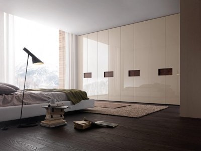

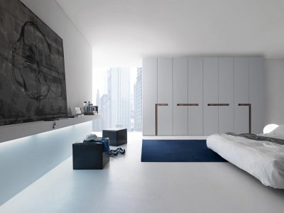

Ik zoek een manier om ingefreesde handgrepen te maken in plaatmateriaal met een contrasterend kleur/houtsoort. In multiplex kan je natuurlijk gewoon tot een bepaald fineerlaagje frezen. Ik veronderstel dat je dit ook kan doen door een stukje massief te verlijmen in de zijkant van je paneel en dat dan uit te frezen, maar dan zie je toch nog altijd de structuur van het plaatmateriaal?
Het wordt veel gedaan, dus lijkt het mij nu ook geen onmogelijke opgave. Maar hoezeer ik er ook mijn hoofd over breek (en over opzoek), zie ik begod niet hoe je dit kan doen in pakweg spaanplaat. Kan iemand voor mij dit mysterie helpen uitklaren?
Zie foto's hieronder voor enkele voorbeelden. Dit zijn wellicht allemaal gelakte deuren en geen laminaat? Of kan je dit ook doen in laminaat?

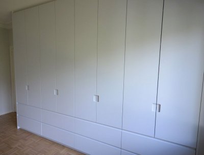

En dit is MDF, veronderstel ik:

Dit ligt toch alleen aan je eigen fantasie? Als ik er over nadenk, dan zou je bij wijze van spreken een zwaluwstaartfrees kunnen pakken en de boel uitfrezen. Lagen ga je altijd zien als je erin freest, dat is onvermijdelijk. Spaanplaat zou wat zwakker kunnen worden aan de scherpe kant. De wat smallere sleuven zou je zelfs vanaf de kopse kant kunnen frezen. Maar fineer verlijmen kan zeker wel. Bedenk dat de lagen van je MP niet te zien zijn, omdat ze aan de achterkant van je greep zitten
Er zijn tal van mogelijkheden dus, waarschijnlijk veel meer dan mijn beperkte ervaring weergeft

Laatste is denk ik ook MDF. Bij de eerste, en vooral de tweede, zou ik graag de achterzijde van de deur eens zien... Plaatmateriaal met een stukje massief of met met fineer beklede plaat erachter ter hoogte van de handgreep? Langs achteren ingefreesd plaatmateriaal bekleed met fineer? Hoogglansspuitwerk... Ingefreesde handgreep met ingelijmd fineerlaagje? Lijkt me straf....
P.S. je kan bijvoorbeeld berkenmultiplex fabriek af laten bekleden met bijvoorbeeld HPL (prijzig, paar dagen geleden prijs gevraagd uit curiositeit, 90 euro per m² voor 18mm éénzijdig bekleed, 130 tweezijdig, excl. BTW) . Maar denk echt niet dat dat hier het geval is....

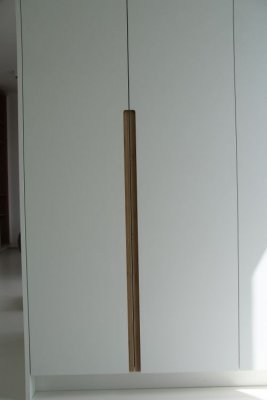

Bijvoorbeeld:
https://www.cmtonline.eu/cmt-handgreepfrees-19-05-mm-schacht-8-mm.html
Bijvoorbeeld: deur maken uit MDF 22 dik, je freest langs achterzijde eerst een uitsparing uit iets groter dan handgreep, van 4mm diep. Daarin bevestig je (al dan niet na het aflakken) dan een stukje massief of eenzijdig met een fineer bekleed plaatmateriaal van 4mm dik (of waarschijnlijk beter iets wat dikker, dat uitstulp langs achter, 4mm gaat onvoldoende stevig zijn ...). Langs voorzijde frees je de greep in van 18 mm dik. Of eender welke variant met gebruik van de eigen fantasie, aanpassingen....
Eventueel hoogglanswerk zal vermoed ik een grotere uitdaging zijn dan het freeswerk.... (zou hier toch het geval zijn....)

Ik snap je probleem niet zo goed...... Gewoon infrezen in het materiaal zelf (zoals de laatste) en dan lakken, of op één of andere manier je plaatmateriaal combineren met massief en elke infrezing die je maar kan bedenken maken. En als je niet wil dat de structuur van je plaatmateriaal zichtbaar is dan moet je daar wat aan doen zoals je massief netjes infrezen of de randen lakken of afdekken met massief. Spaanplaat is niet het materiaal om te gebruiken....

Die eerste afbeelding betreft speciaal plaatmateriaal dat in de high end meubelbouw gebruikt wordt. Wordt gelamineerd uit verschillende soorten zodat je dit effect verkrijgt bij frezen. Je zou dat zelf kunnen nabootsen door bijvoorbeeld Corian op (plaatselijk) hout op multiplex te verlijmen.

Heb je toevallig meer gegevens over dergelijk plaatmateriaal? Koop je dat per ganse plaat? Hoe zit het dan met de randafwerking van de rest van de deur: hier moeten de gelamineerde lagen dan toch ook zichtbaar worden? Bijvoorbeeld aan de zijkant van de kast (zijn opliggende deuren). HPL op multiplex ken ik, maar is niet geschikt om een dergelijke deur van te maken (randen van de deur hebben dan ook dat uiterlijk, is mooi in heel wat settings, maar is niet wat je hier ziet)

Het is (zeer waarschijnlijk) gewoon plaatmateriaal met een (hoogglans) HPL en een houtfineer erachter. Niemand gebruikt platen met dat soort lagen om er alleen een greep uit te CNC’en. De high-tech zit bij de interieur/kastenbouw veelal in de machines, en maar zelden in de materialen. Ze zijn gewoon goed in CNC’en en HPL plakken.

HPL leek mij minder waarschijnlijk: hoe zit het dan met de binnenzijde van zo een handgreep (zijkant van het plaatmateriaal in de vingergreep)? Ik kan me moeilijk inbeelden dat je in het hoogglansvoorbeeld hier gelamineerde randen gaat zien... Daar kunnen ze volgens mij niet afplakken... beperkte radius en schuin... Mij leek het waarschijnlijker dat het een (professioneel) gelakte deur is.
@GH1: zie nu de bijkomende foto: hoe doen ze de binnenzijde van die handgreep? Ook afplakken?
Ik volg wel je redenering: waar het voor mij (standaardmachines, kantenaanlijmer voor prutsers) eenvoudiger lijkt om te lakken, is het als je de CNC enzo staan hebt wellicht net omgekeerd... Als ze het met meubelpaneel kunnen, zullen ze het zeker zo doen.....

Het zijn zelfs redelijk goedkope kasten waarbij de deuren uit een (kartonnen) honeycomb bestaat en de buitenkant een melamine is (niet nader gespecificeerd): https://www.lartdevivreonline.com/en/anta-alibi-wardrobe-presotto.html
Kwestie van een goede pers/kantenband machine om een nog redelijke afwerking te krijgen. Ikea PAX kwaliteit met een leuk design dus :).
In de kastenwereld is met goede machines bijna alles aan afwerking mogelijk, en in volumes ook nog tegen lage prijzen. Zo'n kartonnen opvulling van een deur kost weinig en is eigenlijk redelijk high-tech :).

Dit kan je met elk materiaal maken, of de nabewerking opweegt tegen de kostenbesparing van de materiaal keuze is een 2e.
Bij spaanplaat zul je vele male meer werk hebben met het plamuren, schuren aflakken dan bijvoorbeeld met berken multiplex.
Persoonlijk, zou ik de deur maken van mdf, dit is slechts een fractie duurder dan spaanplaat, een stuk sterker en makkelijker af te werken.
Vervolgens zoals op de foto van brt een contrasterend stuk massief hout in frezen en deze na het aflakken definitief monteren.
