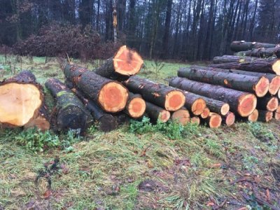

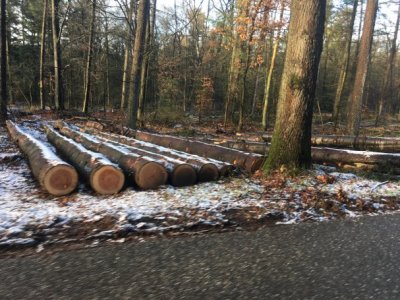

Mooie dag vandaag ,laatste douglas geveld in het bos en naar de weg gesleept .
Nu eindelijk begin maken met de nieuwe schuur.
Wel iets meer bomen gekocht dan de bedoeling was ,maar ach dat komt ook wel weer op
Tevens nog wat 2 beuken en 4 amerikaanse eiken stammen van 4 mtr en 60 cm doorsnee erbij geruild
Maar zoals gezegd ,dik tevreden om hout rechtstreeks vanuit bos en zelfs paar zelf gezaagd te mogen krijgen.
Nu alles laten zagen ,de helft op locatie en de rest naar zagerij laten brengen deze week.
En dan het probleem waar we alles gaan laten nu het aantal iets uit de hand liep (vrees dat paardje van dochterlief een poosje met 1 weilandje minder moet doen )
