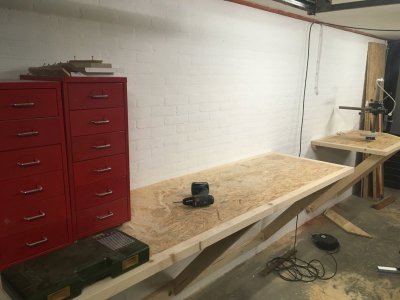

Omdat ik de buitenmuren ga isoleren heb ik besloten maar vast te beginnen met de bouw van mijn "Meubel". Concept hierbij is dat alleen de werkbank een vaste plaats krijgt op de vloer. Voor de rest probeer ik de vloer zo leeg mogelijk te houden. Daarom ben ik begonnen met een tafel aan de muur. Hij is 75cm diep en gaat dienst doen als "mitre saw station" en bovenop komt opslag elektrisch gereedschap (kast met vakken a la Ron Paulk SMART), onder de werkbank is ruimte om de zaagtafel (waarvoor ik een nieuwe wagen met basic freestafel wil maken) en de stofzuigunit te parkeren. Alle overige kasten/opslag wordt verrijdbaar mbv wielen. Dan heb ik voldoende lege ruimte voor eventuele grotere projecten.
Ik heb ervoor gekozen om hem aan de "binnenmuur" te monteren omdat ik dan ruim voldoende ruimte heb lange balken op de afkortzaag te zagen. Aan de ene kant ruim 350 cm. Aan de andere kant kan ik hout laten uitsteken door de loopdeur.

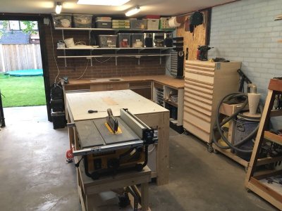

Anyway; een beeld van de oude situatie (de rotzooi ligt achter de camera én ik had net opgeruimd)

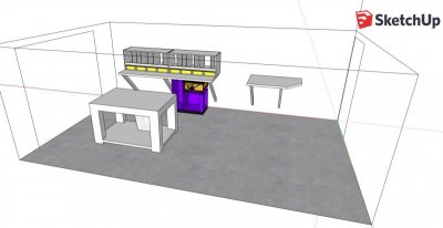

Een Sketchup-impressie van de nieuwe situatie (de verdere opbergmogelijkheden bedenk ik als deze stappen zijn afgerond):

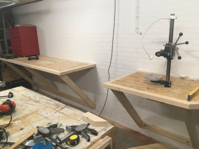

En enkele foto's van de vorderingen tot nu toe:
Het betreft standaard 44x69 vuren (94x44 voor de "poten") en de OSB-plaat is ingefreesd. Het geheel steunt op balken die met m10 draadbouten en pluggen in de muur zijn bevestigd.

Werkplaatsprojecten zijn altijd interessant om te zien! Ik ben momenteel met de reorganisatie van mijn werkplaats bezig, dat is echter een langlopend project met gewone klussen tussendoor:rolleyes: nog niets van op het forum gezet:eek: De vorige uitbreiding van mijn werkplaats kun je hier zien.
Het valt me op dat je de werktafels met schoren aan de wand bevestigd, waarom maak je deze keuze en niet voor onderkasten met bergruimte? Of komen je mobiel kasten daaronder?

Vaste onderkasten vind ik te permanent. Ik ken mezelf goed genoeg om te weten dat ik regelmatig iets wil veranderen. Met deze opstelling maak en vervang ik eenvoudig een kast (op wielen) en kan ik een beetje schuiven met de meest praktische indeling. Daarbij wordt het inderdaad de parkeerplek voor o.a. mijn zaagtafel. De wagens kan ik dan ook nog gebruiken als extra werkoppervlak, want ze krijgen de hoogte van de werkbank.
Jouw werkplaats ziet er goed uit. Zou tof zijn op een update te plaatsen van de huidige situatie (aangezien het topic bijna 5 jaar geleden geëindigd is)
