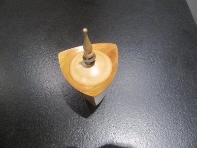

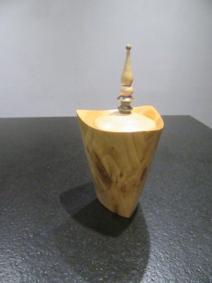

Hier alvast het eindresultaat.

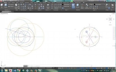

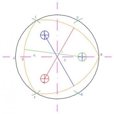

De tekening.
Waar zal ik het voornamelijk over hebben?

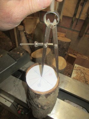

Wel op de tekening merk je de rose aslijnen en de 3 verschillende centerpunten die aangegeven zijn met een groen, blauw en rood cirkeltje.
Daar draait het allemaal om.

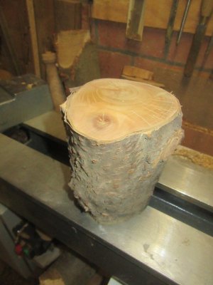

De houtsoortkeuze van het vaasje is kerselaar geworden.

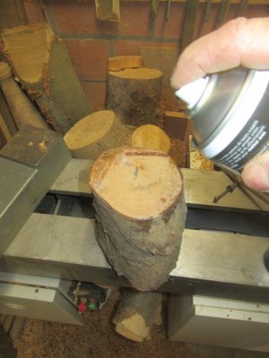

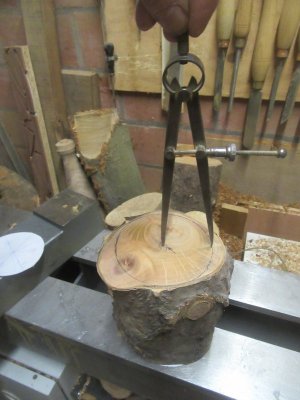

Op de beide kopkanten plaatst men een centerpunt.

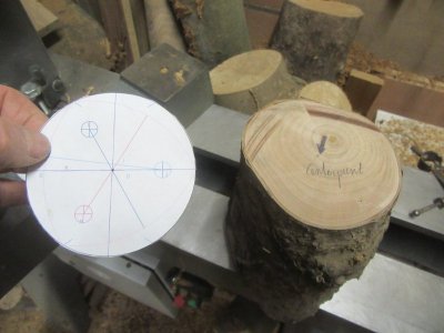

Daarna tekent men een diameter op net iets groter dan de buitendiameter van het vaasje.
Met een spry voor papier te kleven breng je het uitgesneden tekeningetje aan op één van de kopkanten.
Zorg dat het centerpunt van het tekeningetje perfect op het centerpunt van het kopvlak gekleefd is.
De andere kopkant is nog niet voorzien van een tekeningetje.
Reden:
De 3 gekleurde centerpunten moeten perfect over elkaar komen te staan en dit kan maar bepaald worden éénmaal het werkstuk rond gedraaid is.
Komt straks duidelijk.

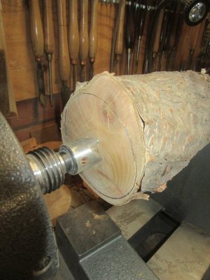

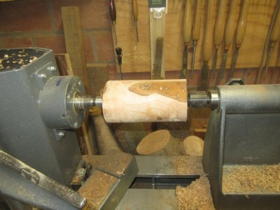

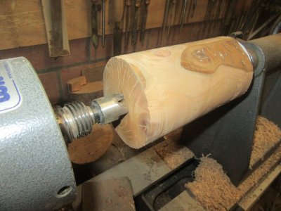

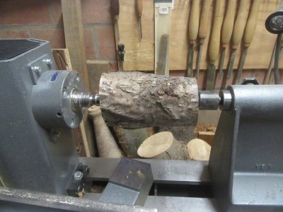

Werkstuk opspannen tussen de centers van de draaibank.
Nu neem je eerst het centerpunt van de aslijnen om het werkstuk eerst rond te draaien.
Je zal merken via de foto's dat ik langs de rechterkant het tekeningetje verkies en langs de linkerkant is er nog geen.
Waarom recht?
Ik heb meer kijkruimte langs de rechterkant tegenover de linkerkant vind ik persoonlijk, maar omgekeerd kan ook hoor.
Werkstuk rond draaien.
Ik heb zelf de buitendiameter een 2-tal mm groter gelaten dan het opgekleefde papiertje.
Het werkstuk werd ook evenwijdig gedraaid over de volle lengte.

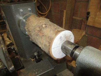

Het andere tekeningetje moet nu gekleefd worden op de kopkant met de spy.
Men moet ervoor zorgen dat het centerpunt van het tekeningetje perfect op het centerpunt van de kopkant komt.
De aslijnen moeten ook op elkaar volgen en zeker aandacht hebben dat de gekleurde centerpunten recht over elkaar liggen.
Met andere woorden, groen ligt recht tegenover elkaar op de andere kopkant net zoals blauw en rood.

Nu verkies je één kleur qua centerpunt en span het werkstuk op tussen de center van de draaibank.
Misschien moeilijk te zien op de hier onderstaande 2 foto's, maar zowel links en recht heb ik eerst voor het blauwe centerpunt gekozen.
Neem je eerst rood of groen, dit speelt geen rol.
Nu draait men excentrisch het vlak af via de blauwe centerpunten.
Volg de boog van het blauwe centerpunt als referentie langs beide kopkanten
Opletten dat de snelheid niet te laag licht want de opening tussen leunspaan en ronddraaiende werkstuk kan op bepaalde ogenblikken groot zijn.
Draai je te traag, dan kan de beitel meegetrokken worden met alle gevolgen van dien.
Neem een 2de kleur qua centerpunt langs beide kopkanten en het volgende vlak draaien.
Het 3de punt qua centerpunt langs beide kopkanten en het volgende vlak draaien

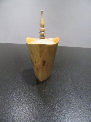

Hier het eindresultaat zonder afwerkingslaag en dekseltje met passende pinakeltje.

Hoi Didier,
klopt de groene lijn op het tekeningetje wel?
Moet deze niet ook door het middelpunt lopen?
grt,
Leo

Hoi Didier,
grt,
Leo
Neen, de groene lijn klopt.
Waarschijnlijk verward het wat omdat de rode en de blauwe door het centerpunt getrokken zijn en dit is toevallig.
Ik kon ze ook buiten het centerpunt plaatsen.
Hier een aangepaste versie Leo.
Bedankt voor de opmerking, ik had er niet bij stil gestaan.
Zeker een terechte opmerking.
