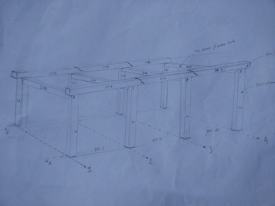

Nu dan het project. De basis van de constructie wil ik maken van eiken balken (15 x 15cm). Met pen en gat verbindingen. Het geheel krijgt een sporenkap, die ik vanwege het budget van vuren hout ga maken (4,5 x 12cm). Dat wil ik wit gronden en bij overstek aflakken. Op het dak komen gebakken dakpannen (oranje). De constructie wordt rond de 8 x 3 meter. Nokhoogte net onder de 4 meter. Om een beeld te krijgen van de basis constructie heb ik een tekening toegevoegd met alle labels.

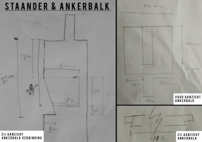

Weer terug naar de basis eik constructie. Ik heb in totaal 8 staanders. Bovenop de staander zit een pen van 9 x 3,5 x 9cm. Daarop komt de muurplaat (met gat verbinding). Wat niet juist op tekening is aangegeven is de afstand van de ankerbalk verbinding tov de muurplaat. Die heb ik 17cm onder de muurplaat bedacht. De schouder? waarop de ankerbalk komt te liggen is 3cm diep en loopt schuin terug. Hieronder wat krabbels.
De bovenkant van de staander heeft dus een pen van 9 x 3,5 x 9 cm. Die is aan de A-zijde 5 cm vanaf de zichtkant gepositioneerd. Aan de B-zijde vijf centimeter gezien vanaf de achterkant van de schuur. Hopelijk hieronder duidelijk genoeg een krabbel voor een visueel plaatje.
Voor de muurplaat heb ik de volgende verbinding in gedachten. De andere variant nog niet getekend...
Het geheel wil ik met toognagels vastzetten. Ik denk nu aan toognagels 8-kantig 20-25mm (taps dus). Is dit voldoende?
Ik wil de gaten 2mm laten verspringen, maar welke diameter van het gat moet ik aanhouden?

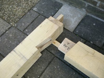

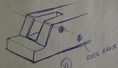

Die ankerbalk verbinding die je laat zien is een half zwaluwstaart het is een alternatief voor pen/gat (getoogd) en de wig is essential onderdeel er van.
Of heb ik de tekening te letterlijk begrijpen? Latter heb je het over toogen wat niet hoort bij de tekening.
Ook vraag me af hoe letterlijk de lasverbindingen op de overzicht tekening zijn bedoeld.

Heb wat op papier gezet en gefotografeerd. Hopelijk geeft dat een indruk van de verbindingen.

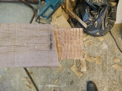

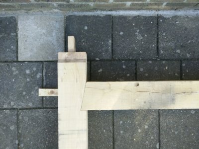

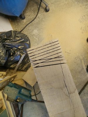

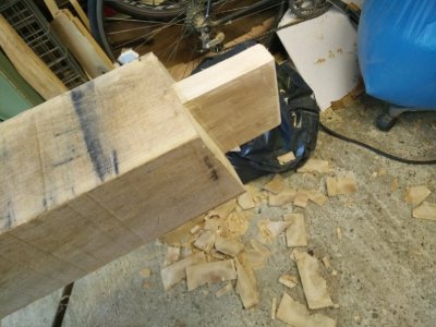

Vandaag weer even gehakt. Heerlijk hoor, die geuren die vrij komen bij houtbewerken. En het is altijd fijn als de verbinding netjes uitpakt..
Zjeeraar
5 dec 2013
118
26
Ziet er solide uit! Heb je er veel werk aan om de verbindingen passend te krijgen of gaat het in 1 keer goed?
rienkvanommen
26 jul 2015
24
Ha Zjeeraar,
Bedankt voor je reactie! De verbindingen gaan nu in een keer goed. Ik maak de pen een mm of wat kleiner dan het gat. Daardoor schuiven ze er goed in. De eerste paar moest ik nog wel even bijwerken voordat ze pasten.

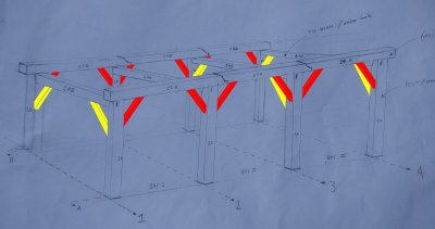

Nu wil ik de twee ankerbalk-korbelen weglaten (in overdekte terras, vanwege mijn lengte=~2.00). Ik heb gepoogd het in onderstaande plaat duidelijk te maken. Zal de stevigheid vd constructie zonder deze twee ankerbalk-korbelen voldoende zijn, denken jullie?

Dag Rienk, wel fraai zoveel korbelen, constructief is het niet nodig. Wel goed dat je de gele lager op de staanders laat uitkomen dan de rode.
Als je toch voor schroeven gaat zou ik dikke houtdraadbouten gebruiken en ze verzinken in de korbelen met een houtprop erop.
En weglaten van die 2, net waar je de ankerbalken aan elkaar last........ben geen constructeur, meer een simpele elektronicus maar een goed gevoel heb ik er niet bij. Waarom laat je de balken niet doorlopen, lengte zou geen probleem moeten zijn, zelf heb ik lengtes van ruim 5 meter gebruikt.

Voor wat betreft de tekening met korbelen: geel zijn de korbelen voor de ankerbalk, rood zijn de korbelen om de muurplaat en de staanders te verstevigen.
Waar ik over twijfel is of de constructie sterk genoeg is met de twee (gele) missende korbelen van 2ab. Wat denk jij?
De muurplaten heb ik uit drie delen gedaan omdat een overspanning van staander naar staander 2,6 meter is. Geen andere opties bekeken eigenlijk...

Waar je de korbelen weg laat kunnen de krachten van opzij niet opgevangen worden, bij de lassen gaat het dan mogelijk verkeerd. Indien je daar de balk door laat lopen is er niets aan de hand. Wellicht komt er nog een reactie van een forumleden met veel meer verstand:)

Ben inderdaad benieuwd naar andere leden, 'es kijken of er response komt.
Zit evt te denken om die 2AB ankerbalk vast te zetten met hoekijzers op de staande 2A en 2B, om toch die korbelen te kunnen omzeilen...De suggestie van jou, Bert, kan ook, zal alleen 2x 6.00 meter balk vereisen (voor zowel de A als B zijde), om ruimte genoeg te hebben voor de las met 34A en 34B. HartOpHart van twee staanders over de lengte-richting is 2.60 meter namelijk.
tuoh
Die korbelen weglaten kan wel, maar er moet dan een stel horizontale schoren in de plaats komen. Deze lopen dan van (ongeveer) het midden van de ankerbalk naar het midden van de aanliggende muurplaten, zo kunnen deze niet uitknikken. Aan één zijde is voldoende (voor- of, en achterzijde) Komen er in het midden van de ankerbalken priemstijlen te staan? Zo ja, laat de horizontale schoren dan van daaruit vertrekken.
Voor wat betreft de rest van de korbelen, zou deze NIET schroeven, maar plaatsen op de klassieke manier. Vermoedelijk bouw je maar éénmaal zo een constructie, dan is het zonde als het niet op de juiste manier gebeurt. Je gaat daar de rest van je dagen tegenaan zitten kijken en je er constant aan blijven ergeren. Leg jezelf geen deadline op als het niet nodig is. De klus rustig aan maar goed doen is veel motiverender dan snel snel de boel samengooien.

Tuoh, bedankt voor je raad. Nu nog bedenken hoe ik het hoogteverschil van de ankerbalk en de muurplaat opvang (17cm)...Priemstijlen heb ik denk ik niet, ik weet eerlijk gezegd ook niet eens wat het is.
Kan de ankerbalk met 1 pen vastgezet worden (diameter 20-25mm taps 8-hoekig) in de staander? Of zou twee stuk steviger zijn? Ik neig zelf naar 1 pen, omdat je dan minder hout weghaalt. En daarbij zit ik nog even te zoeken naar de juiste diameter van het gat, wanneer de pen taps is.

Diameter van de toognagel is, als ik me goed herinneren 1/8 pen lengte maar 20mm is ruim voldoende. Waarom taps? Met een spits toognagel is de gaat aan de small kant nooit sluitende en heb je ook meer kans dat hij zichzelf loos werkt. Twee zijn zeker steviger. Die moet je tegelijkertijd inslaan. De gat diameter is het zelfde als jouw toognagel. Als de toognagel kantig is wil je dat de hoeken in het hout grijpt maar dat doet het ook als de gaat en toognagel de zelfde diameter hebben vanwege de verspringing.

Dank voor je reactie, Ernest. Ik dacht zelf dat toogen met taps beter werkte, maar jouw suggestie klinkt in elk geval makkelijker. Ik kan de nagels natuurlijk gelijk maken met de schaaf op 20mm. Met een punt zal deze de pen en gat mooi strak zetten, ivm de 2mm verspringing die ik aanhoud. De pen is 9cm x 9cm x 3,5 cm. Twee gaten betekent dat er 5cm hout over blijft op de lengte en breedte van de pen. Aangezien het de ankerbalk is doe ik er misschien wel twee, ja. Die moeten toch de staanders (over de breedte van de schuur) bij elkaar houden:)

Voor deze constructie is één toogdagen per verbinding voldoende. Het is hier al aangehaald, toongagels best klieven en niet zagen, gekliefd hout is veel sterker.
Priemstijlen zijn verticaal opgestelde steunen (staan op de ankerbalk) die de nokbalk dragen. Als er een zadeldak op komt te staan heb je dus deze dingen nodig, tenzij je er voor kiest om per ankerbalk een compleet spant te construeren, wat dan weer impliceert dat er ook gordingen en kepers opkomen. Keuzes maken dus.
Zou ook de lassen van de muurplaten nog eens grondig bekijken, een schuine haaklas (met wiggen) verdient hier de voorkeur omdat die veel sterker is dan de nu geschetste oplossing.

Hallo Tuoh, bedankt weer voor het advies. Voor wat betreft de ankerbalk en staander verbinding houd ik 1 toognagel aan. Ook de las van de muurplaat zal ik in schuine haaklas (incl wiggen) maken, daar was ik toch al over aan het twijfelen.

Om heel de constructie wat te ontlasten van de te verwachten spatkrachten zou ik de nokbalk wel ondersteunen met priemstijlen en deze op hun beurt verstevigen met telkens twee schoren die van priemstijl naar ankerbalk lopen. Hoe meer deze schoren naar buiten staan (naar de muurplaten toe) hoe beter voor de ankerbalken. Het samenspel van ankerbalk, schoren en priemstijl vorm dan een onbuigzaam geheel; (driehoeken) weet je wel. Om het schranken van de dakvlakken tegen te gaan horen er ook minimaal twee schoren te komen van priemstijl naar nokbalk. Elk dakvlak op zich moet ook een paar windverbanden meekrijgen om dezelfde reden.
De twee "puntgevels" hebben geen priemstijl nodig daar komt de nokbalk in de "puntgevels" te liggen. Deze worden eerst recht gezet samen met de tussenstaande priemstijlen met bijhorende schoren. Dan is het nadien gewoon de nokbalk op zijn plaats laten zakken en de sporen ertegen spijkeren.
