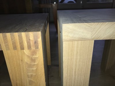

Ter afronding een paar foto´s van het eindresultaat.
Uiteindelijk toch gemaakt zoals ik het voor ogen had. (geïnspireerd door pilat en pilat)
Het was een lang proces, van onbekant schaaldeel iepen naar bijzettafel, maar de moeite waard.
Heel veel van geleerd, af en toe bloed zweet en tranen, maar zeer leerzaam en leuk.
Als je van dichtbij bekijkt nog genoeg schoonheidsfautjes, maar ik ben zeer tevreden (en mijn vrouw, opdrachtgeefster, ook.;))
