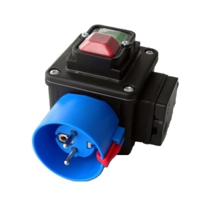

Ik ben bezig om een freestafel te maken als losse inset voor mijn zaagtafel.
Voor de veiligheid wil ik wel een nullastschakelaar in/aanbouwen.
Het moet deze of een soortgelijke worden:
Echter bijna € 70 voor zoiets is mij een beetje te gortig.
Ik kan bij Ali helaas niets vinden. Gezocht op zeroballastswitch zonder resultaat.
Heeft iemand het juiste zoekargument hiervoor?

Ik heb deze van Ali op mijn zaag/freestafel. Je moet de frees opnieuw aanzetten als de stroom wegvalt. De schakelaar is verbonden met de WCD ernaast.

Ik heb erg lang naar een dergelijke schakelaar voor mij zelf gezocht.
Uiteindelijk kwam ik op het volgende.
Start Stop Switch No Volt Release Switch NVR (2HP/16A) with Emergency Stop
Bekijk dit op eBay http://www.ebay.co.uk/itm/262809455325
Deze heb ik in een lasdoos gebouwd met de knop aan de zijkant.
Werk echt prachtig.

Maar dat is geen nullastschakelaar.....
een nullastschakelaar zorgt ervoor dat als de stroom uitvalt en daarna weer terug komt de machine niet weer gaat lopen, maar dat je als gebruiker hem weer aan moet zetten.

Hallo Piet, dat is het zeker wel.
Als ik de machine uit zet net de stekker, daarna de stekker weer plaats.. Blijft de machine uit.
Je schakelt gewoon een relais in met een overname contact.

Dit is de omschrijving
The KJD17B 240V switch is commonly seen on small woodworking/Metalworking machines. Rated at 16amp, it will be suitable for induction motors up to 2hp.
You should connect using insulated spade terminals, the connections being clearly marked for input and output.
It is a no-volt-release type of switch, providing safety in the event of an interruption of power.
Requires a rectangular hole approximately 45 x 22mm, the switch being secured by 2 mounting screws/bolts (not supplied).
Fitted with a dust cover and having positive action push buttons plus a large, red self locking Emergency Stop hinged cover.
