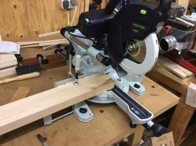

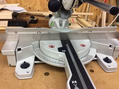

Sinds enkele dagen ben ik in het bezit van deze nieuwe machine van Festool, die deze maand voor het eerst leverbaar is in Nederland. Ik heb van de machine een aantal aspecten kunnen testen, maar er is vast een veel diepere analyse te maken. Ik volsta voor nu met een overzicht van de belangrijkste functies.

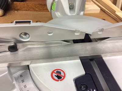

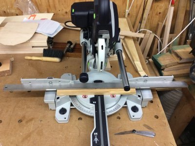

Als eerste heb ik de aanslagen en tafel gecheckt. De aanslag bestaat uit twee delen, een vast deel en twee verstelbare delen. Met een gekalibreerde rei heb ik gekeken of ze recht zijn en in één lijn liggen. De twee verstelbare delen liggen perfect in lijn en zijn recht, dat is op deze foto te zien.
De onderste aanslag, die uit één geheel bestaat heeft aan de linker kant een afwijking van 0,05 mm. Niet perfect, maar volgens mij niet van merkbare invloed op de prestaties van de machine.

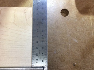

Vervolgens heb ik de tafel nageken op vlakheid. Daarbij constateer ik bij de linker uitschuifbare steun ook een afwijking die 0,05 mm bedraagt. Ook daarvan heb ik de indruk dat dit verder niet merkbaar is.

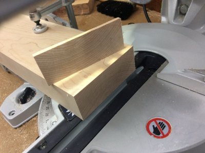

Dan een stuk hout afgekort en met mijn Starrett blokhaak gecontroleerd. Met het blote oog kan ik geen afwijkingen constateren, zowel horizontaal als verticaal.
Ik heb de 45 graden standen ook gecontroleerd en heb daar ook geen afwijkingen gezien.

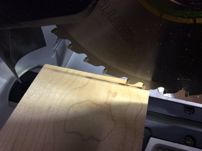

Op deze foto zie je de slagschaduw van de Ledlamp die als aanwijzer voor de zaagsnede dient. Dat ziet er goed uit, ik denk echter dat ik nog moet wennen aan het gebruik daarvan, moet ik eerst meer praktijkervaring voor hebben om er goed over te kunnen oordelen.
De zaagsnede vind ik overigens geweldig, alsof er een scheermes is gebruikt en dan heb ik met het standaardblad gewerkt, kun je nagaan wat mijn verwachtingen van het blad met 60 tanden zijn:rolleyes:
Dat zijn wel zo'n beetje mijn eerste bevindingen van deze machine, zo uit de doos onderzocht. Daar ben ik zeker tevreden over! Op dit moment nog geen nadelen kunnen vinden, maar ik zou er toch wat intensiever mee moeten werken om dat te ervaren. Ik heb trouwens de indruk dat de zaaghoogte een paar cm voor de aanslag wel hoger dan 6 cm is, ik vermoed 1 tot 1 1/2 cm meer. Dat zal ik binnekort nog eens uitproberen en dan horen jullie meer.

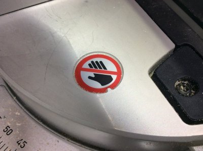

Er staan wel wat gekke pictogrammen op de zaagtafel overigens, die ben ik nog niet eerder op een van mijn machines tegengekomen :confused:;)

Mooie eerste review! Het schaduw licht middels led is geniaal, heb het al maanden in gebruik op mijn DeWalt, werkt vele malen beter dan zo'n laser.

Waar zijn deze tekentjes voor?

Wat zegt Festool over de tolerantie van de machine, over de afwijking van 0.5mm die je hebt gemeten?
Vele malen beter? Dan ben ik toch wel benieuwd hoe prcies? Werk zelf met laser en dat werkt erg goed....

@Bijtel
Ik begrijp dat jij aan een soort van microverstelling zit te denken? Dat zou voor deze behoefte ideaal zijn..... Ik heb niet "getikt", maar kon de hoek met schuiven op de juiste plek zetten en vergrendelen een stand van minder dan een kwart mm fixeren.
@Artbij
Ik heb hiervoor geen degelijke afkortzaag gehad, alleen ooit een HBM met een laser van een paar cent, die was nogal vaag van aftekening. Wat ik merk is dat de Led een scherpe slagschaduw geeft, hoe lager het blad boven het hout komt hoe scherper de lijn wordt.

@artbij ik heb alleen lasers gehad op budget zaagmachines en decoupeerzagen, maar waren altijd onnauwkeurig (meer voor het ongeveer werk) en vaak niet instelbaar. De schaduwlijn is altijd 100% accuraat omdat het een led licht is dat schaduw vanuit het zaagblad creeert. Hierdoor zie je de schaduw van de lijn van je zaagblad op je werkstuk waardoor het altijd 100% accuraat is. Daarbij is je werkstuk altijd verlicht. What you see is what you get. Je moet alleen de zaag iets naar beneden duwen om de schaduwlijn perfect op je werkstuk te zien.
Oh, zie dat Fons ook al gereageerd had. Nouja goed ter verduidelijking.

Verwachtte dat het niet helemaal objectief was :).

Ligt de blokhaak nou op het balkje of hou je hem er tegen? een mogelijke manier om de haaksheid te meten is een stukje van ongeveer 1 cm af te zagen en hem daarna aan 2 zijdes te meten. Zit daar een verschil in dan is hij niet haaks.

Die schaduwlijn lijkt me perfect. Ik gebruik zelf al jaren een laserring van Irwin. Deze sluit perfect aan het zaagblad.
