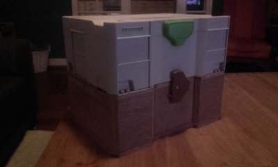

Naar aanleiding van een ander topic waar werd gesproken over het zelf maken van houten systainers, ben ik zelf maar eens aan de slag gegaan. Ik heb dit niet zelf bedacht, maar wat filmpjes op YouTube en het topic maakten mij nieuwsgierig of ik dat ook zou kunnen.
Ik probeer overal fotos van te maken, maar soms zit je er zo lekker in dat ik het ook weleens vergeet. ;)
Tips trucs en commentaar is van harte welkom.

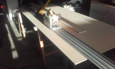

Een plaat hout gehaald. Ik dit geval een plaat populieren multiplex van 9mm

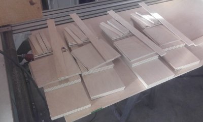

De plaat in verschillende onderdelen zagen
En de meeste losse onderdelen voor de systainer bij elkaar. Ik maak er nu 4 stuks tegelijk

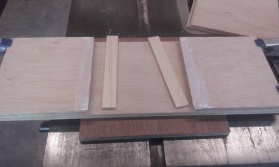

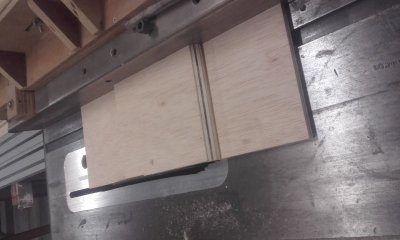

Het lijmen van de voorkant. Hier heb ik 2 strookjes grenen tussen gelijmt omdat ik anders niet genoeg diepte heb voor de T loc sluiting. Later word dit wel duidelijk denk ik.
Na het lijmen en drogen de delen opschonen en recht en haaks maken op de zaag

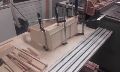

Het in elkaar lijmen van het bakje.
En een deel van de bovenkant er op lijmen.
Zo ver ben ik er nu mee. Ik heb ook de T loc sluitingen al klaar liggen. Ik zal hier ook wel wat foto's van posten.

Project systainer is nu zo goed als afgerond. Tenminste voor deze 4 "uitprobeersels"
Ik wil nu beginnen aan een maatje kleiner systainer, de nr. 1. Ik heb nu een beetje het idee van de werkwijze en werkvolgorde, welke het snelste werkt.
Ik kom alleen soms lijmklemmen tekort omdat ik er 4 per keer maak. Maar met wat creatief klemmen met extra balkjes, lukt het meeste wel. Ook heb ik met het maken van deze 4 al meer materialen gezaagd voor volgende systainers, omdat het soms makkelijker was om een lange lengte plaat op maat te zagen dan korte stukjes. Ook van bijv. de T-locs heb ik al meer gemaakt, omdat de frees toch al stond ingesteld.
Maar wat foto's om een indruk te krijgen.
Nokjes voor de Tloc lijmen. Gemaakt van eikenhout, en als ze wat stroef gaan, haal ik er iets af met een bijtel of wat schuurpapier.
Alles even goed geschuurd. Ik twijfel nog of ik het moet lakken of niet. Wat zouden jullie doen?
Nu kan ik er een indeling inmaken voor de machine die er in moet komen.
