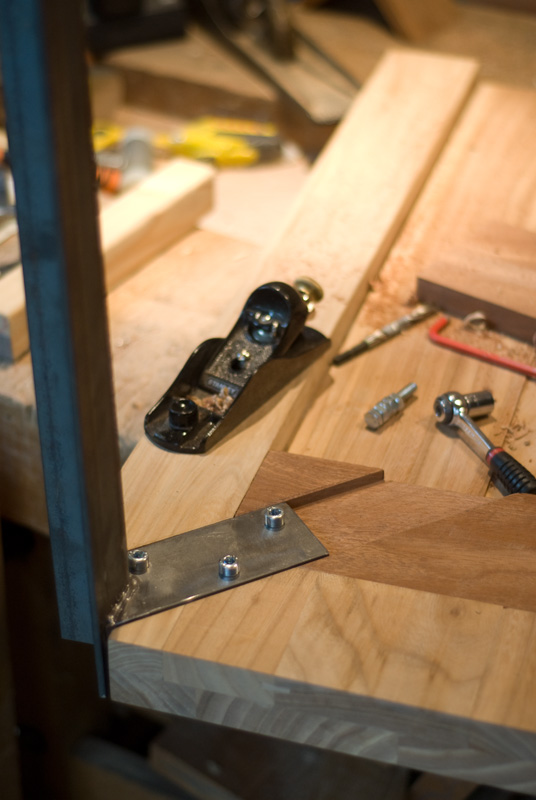

De frame balken zijn 143mm bij 73mm, de lengte van de poort zal 5000mm bedragen, alle verbindingen zullen pen/gat verbindingen zijn met dubbele pennen door de verbinding + natuurlijk ook lijm. Afmetingen van de pennin is 74 hoog, 80 breed, 25 dik.
Het begin, heb de balken es naast mekaar gelegd om uit te vissen waar de krommingen zitten, zoals je kunt zien zit er aardig wat kromming in de balken maar als ik ze in tegengestelde richting ten opzicht van mekaar leg, kan ik met heel weinig klemkracht de balken aardig recht krijgen. Dus hoop dat dit bij het monteren van de poort ook zo zal zijn.

Zo Chris, zware klus (ook in houtgewicht).
Je hebt fraaie aanzichten gemaakt. Heb je ook wat constructieschetsen gemaakt?
Heel belangrijk voor houtwerk buiten is, dat er zo min mogelijk water in kan bij de
verbindingen. Als ik zo je tekeningen bekijk blijft er bijvoorbeeld water staan in de onderregel
tussen de planken (voor de planken heb je toch één doorlopende groef gefreesd.
Hoe groot zijn de borsten rond de pennen? Indiscrete vraag misschien, maar hier niet onbelangrijk.

De doorlopende groef is enkel in de onderkant van de bovenregel, in de onderregel komt een tand/groef waarbij de tand op de onderregel zit en de groef in de planken, zodoende kan er geen water blijven staan. Is misschien onduidelijk maar foto's volgen! Heb met de opstelling van de verbindingen ook gezorgde dat er geen kops hout blootstaat aan regen.
Waar ik ook nog aan gedacht had is de bovenkant van de bovenste regel heel miniem een omgekeerde V vorm geven waardoor het water eraf stroomt, alleen zie ik niet hoe ik dit zou moeten doen? Iemand tips?

Chris, ik zie dat jij je behoorlijk goed hebt voorbereid!! Over de detaillering van je constructie (met de eis: zo min mogelijk water in de constructie en in het hout) heb je goed nagedacht.
Ik begrijp je constructie van de planken op de onderregel. Ook de planken vrij van de onderregel
zodat je daar iets tegen de langspen kijkt.
Och dat kromtrekken zal wel meevallen, je hebt al geëxperimenteerd met het rechttrekken.
Bovendien, moeten we natuurlijk niet vergeten dat het hier om buitenwerk gaat en geen 1e klas meubelstuk voor in huis!!!
Succes. Misschien kan je de V-vorm voor de bovenkanten van de boven- en onderregel met de cirkelzaag maken (zaag onder een hoek) of of je schaafbank (geleider onder een hoek).
