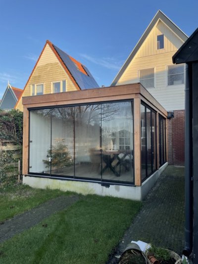

We hebben de knoop maar door gehakt en gaan het werk zelf doen. Een handige buurman die voor zichzelf werkt heeft aangeboden te helpen en adviseerde ook om een betonvloer te storten. Ik ga nu beginnen met het uittekenen van wat we willen en ergens in November heeft hij tijd om de beton mee te sturen en te helpen waar nodig met de rest.
Hoe zouden jullie 15x15 douglas palen vast zetten op de betonvloer?
Er zijn twee opties die ik aanraad (wat je zelf makkelijk vind).
Optie een:
De fundering storten en achteraf gaten boren waar je met een chemisch anker draadeindes in vast zet. Op de draadeindes draai je dan een stelplaat om de paal op te plaatsen.
Optie twee:
De draadeindes in de bekisting verwerken en vervolgens het beton eromheen storten. De draadeindes dus in de fundering mee storten.
Zelf heb ik optie twee gebruikt bij het maken van mijn overkapping en dit is goed bevallen! hij staat stevig :). Ik heb mijn douglas hout besteld bij houtgemak en was hier tevreden over.
Hierbij ook een foto van mijn overkapping!
