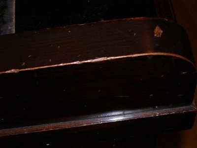

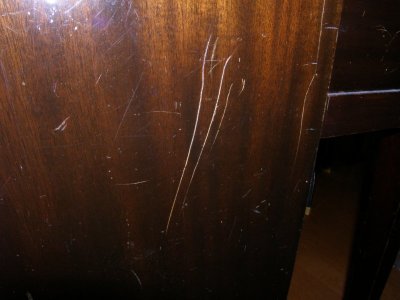

Beste forummers,
Ik wil graag onze piano opknappen. Ondanks zijn 82-jarige leeftijd is hij in technisch goede staat en wordt hij nog veel gebruikt. Maar de lak is er zwaar aan toe.
Zie de foto's. De problemen zijn daarop duidelijker zichtbaar dan in werkelijkheid.
Ik ben tevreden als na de opknapbeurt de beschadigingen grotendeels weg zijn gewerkt en de piano weer een egale glans heeft. Ik heb tijd genoeg om hier aan te werken en priegelwerk ga ik niet uit de weg. Totale doorlooptijd is ook niet belangrijk.
Een optie is dat ik met kunstenaars-olieverf passende kleurmengsels maak om de krassen bij te werken. Of zou ik daarvoor acrylverf moeten kiezen?
Wie heeft tips voor mij?

Is de piano afgelakt?
Zo niet kan je heel makkelijk met wassoorten en andere reparatiemiddelen de boel weer netjes maken.
Als de piano wel een laklaag heeft dan heb je met meer dingen rekening te houden.
Als je handig bent met verf kan je heel goed op kleur mengen maar dat zou niet m'n eerste keuze zijn.
Acryl droogt lekker snel en lakt natuurlijk goed af maar zorg dan dat je een goed merk koopt met genoeg pigment voor kleurechtheid.
Met olieverf kan je makkelijker blijven prutsen tot het goed is alhoewel je voor acryl ook vertragers hebt waardoor je wat langer door kan gaan.
Voor diepe krassen heb je ook nog gupa en andere soorten voor reparatie, dit bijv; https://www.youtube.com/watch?v=iqkEBEKCmBI
En je hebt allerlei kleurbeitsen; http://www.dullerenco.nl/advies/vloer-en-houtafwerking
Of bijv http://www.meubelrestauratieshop.nl/contents/nl/d3_beitsen.html
Moet je wel even informeren bij de verschillende soorten welke je kan aflakken.
Ik denk ook als je zoekt op internet bij pianorestauratie dat je genoeg info vindt waarmee je verder kan of je belt even met een van de winkels van de bovenstaande links.
Helemaal kaal maken lijkt mij niet zo'n goede keuze want het is wel een instrument en geen tafelblad of je moet alles heel goed inpakken en afplakken.
